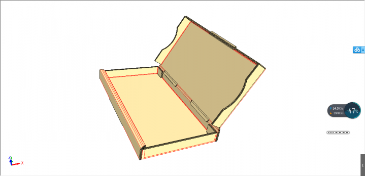

用artioscad做了一个披萨包装,转3D折叠后,关闭再重新打开3D文件,折叠的角度会失效,求解!
这是源文件!

发表于 2017-12-2 21:09:43 | 显示全部楼层
sigma 发表于 2017-12-2 17:19
dxf,只看到2010版的,就选了默认的那个选项
我这边折叠没有问题啊
AA.png AA.A3D (55 KB, 下载次数: 0)

 楼主| 发表于 2017-12-2 21:50:41 | 显示全部楼层
asd321 发表于 2017-12-2 21:09
我这边折叠没有问题啊
保存折叠角度后,关闭3D文件,再次从ard界面那里点击转为3D,折叠后的效果还在?我这里没有,每次打开都是展开平面的,之前保存的折叠效果都没有了。

 楼主| 发表于 2017-12-2 22:23:40 | 显示全部楼层
补充:是保存折叠角度后,关闭3D文件,再次从ard界面那里点击转为3D,会变成最开始未折叠的平面状态,需要重新折叠!

发表于 2017-12-2 22:44:21 | 显示全部楼层
sigma 发表于 2017-12-2 21:50
保存折叠角度后,关闭3D文件,再次从ard界面那里点击转为3D,折叠后的效果还在?我这里没有,每次打开都是 ...
我这里是可以的

 楼主| 发表于 2017-12-2 22:54:34 | 显示全部楼层
asd321 发表于 2017-12-2 22:44
我这里是可以的
哦,那可能是我软件问题,谢谢了!

发表于 2017-12-2 23:05:45 | 显示全部楼层
sigma 发表于 2017-12-2 22:54
哦,那可能是我软件问题,谢谢了!
应该是你那边的问题,这是我录制的
录制_2017_12_02_23_00_08_560.rar (8.49 MB, 下载次数: 13)

发表于 2017-12-4 15:06:01 | 显示全部楼层
雅图有个保留上次的折叠角度的
