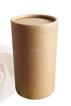

请问这样的罐纸雅图怎么做

你用雅图打开,看下图层就明白了。
纸管罐子.A3D
121 KB, 下载次数: 152, 下载积分: 迷币 -2
纸管罐子.ARD
8 KB, 下载次数: 145, 下载积分: 迷币 -2

可以用studio for ai 插件做
