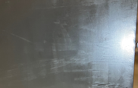

之前出货给客户是在钣金箱体上包裹PE膜,客户日本人,对外观非常严格,他们觉得箱体上留了PE膜痕迹不美观(能擦掉就是了)。 Snipaste_2023-12-18_12-02-44.png

基本上无解,如果产品用的是改良性塑料,在高温高湿条件下,基本上都会留些痕迹,严重的还会有发白;低密PE基本上是完全粘住,高密PE袋也难以解决,但是比低密的好点,只是成本比低密的要高些。看看能不能用拷贝纸吧
