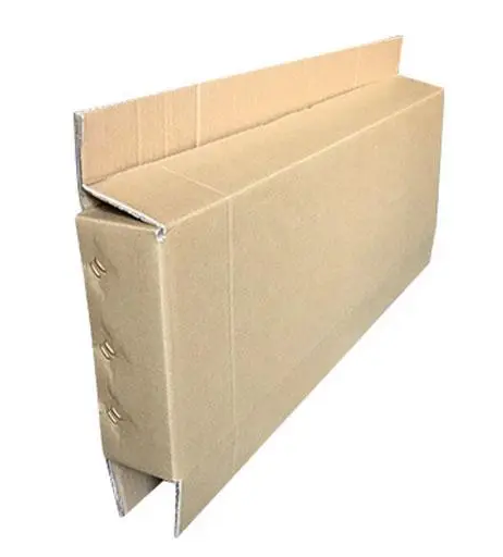

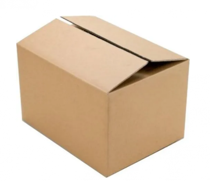

请说一说0201半翼箱和0202全翼箱的优点和缺点。

面积比例上来说,0201箱型最为省材
受力上来说,0202顶部和底部摇盖重叠保护和受力更好
操作上来说,像你第二张图片,宽度较小,如果还是用0201箱型,摇盖会不好折

0202缓冲性更好,但是封箱容易外弹,这样会导致出货打托的时候摞托不稳定
