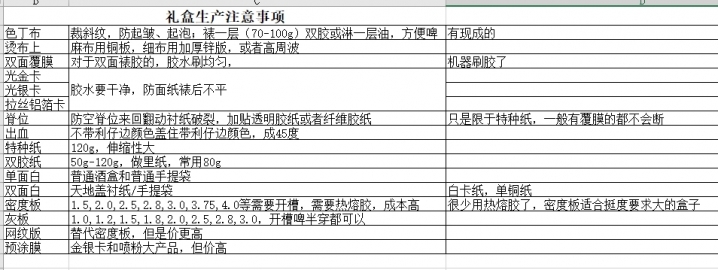

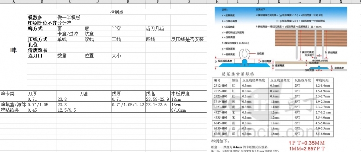

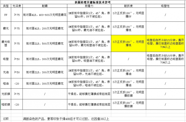

很多年前总结的,拿出来分享给大家,基本上可以应付工厂的打样工程师、PE、营业工程师等岗位需求。
工艺控制点.xls
