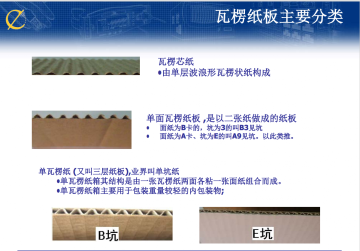

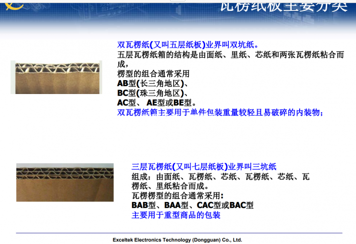

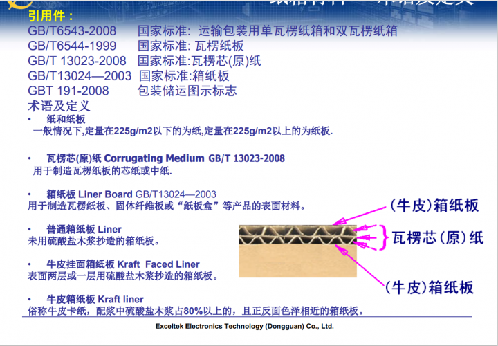

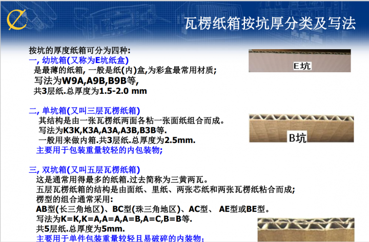

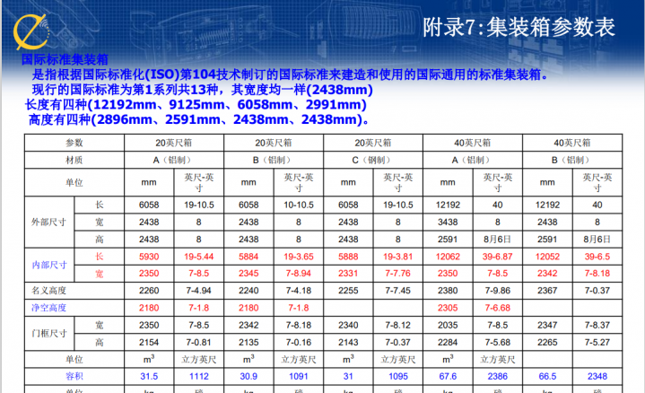

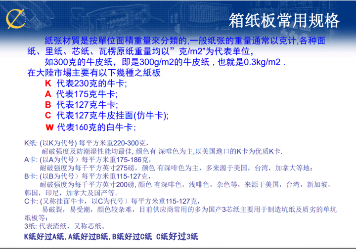

1-一些基础瓦楞知识
2-有介绍一些广东K3K,K=K这种叫法的解释
3-介绍了空箱抗压公式计算方法
4-介绍了一些储运常规的图标样式
5-整个文档共63页,后面附带几个纸常用到的表格参数
瓦楞纸箱常识.pdf
