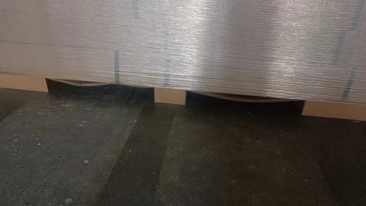

最近我这的纸面板下沉严重,本来以为是梅雨的影响,但是现在梅雨已经过了很久,还是这么严重,有没有大神有什么从原材料端口的解决方案,以前都是好的,就今年从四月开始陆续这样,有没有大神能科普科普,纸板材料制作过程中会影响吸水性能的东西,有哪些好的改善点,求大神!
下沉情况如下图。压的也不重主要是。

瓦楞方向换下试下

瓦楞方向换了的话正常来说顺瓦楞不是塌陷的更严重,我现在是瓦楞平行长边设置的

图里面很多细节看不到。
1.看看你的卡板上的产品摆放是不是卡板特别薄弱的地方压得太重了?卡板的局部可以考虑做加强
2.你这纸卡板上面就一层纸板吗?多做几层交叉裱会不会好一些,多层纸复合还可以考虑包个边
3.纸的表面是否可以考虑过膜?我们做的纸质家具在南方已经用了5年了也没有受潮变形的迹象,纸板外层是有做过膜防水处理的
Form Follows Function.

正常这种纸板是不是要换成蜂窝纸板,看这个图纸纸板抗不住啊

含水率上升,另外纸板强度不够

性能不足

太薄了。
