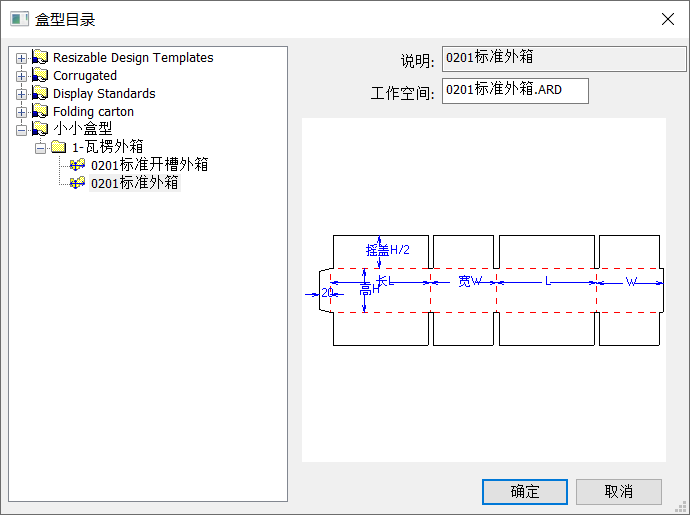

包装迷找了好久,也没找到一个比较完整的自建盒型库方法!
有的要不就是版本很老的,软件设置都是英文的!
要不就是说得不够完整的PDF,还要摸索!
搞了一天总算总结出了我自己的一套自建套路!
心酸,本视频只是举例了0201纸箱的自建过程
高低线和倒圆角的槽口还在试验中!

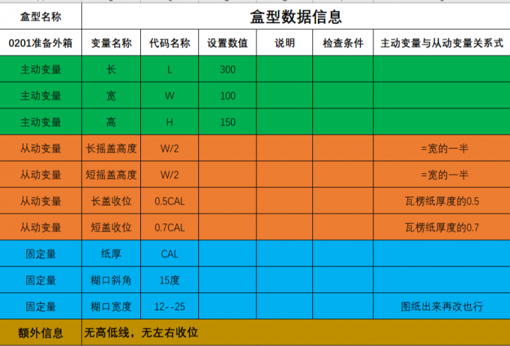

本视频思路:
1-先建立盒型数据信息库:包括主动变量,从动变量,固定值,变量代码  以及各部分的联系,这样就能思路清晰
2-分析构思绘制图纸的过程:比如0201左右,上下对称,我们只要画上半部分就行了!最后镜像下去!
3-最后进行重建模型,多次多参数的验证图形变化没问题!
4-最后美化一下,另存图纸
5-然后导入图纸进盒型库,就大功告成了!
视频以1.75倍播放,觉得快了的可调慢!
最后问一句,深圳东莞有工作介绍吗!^_^
