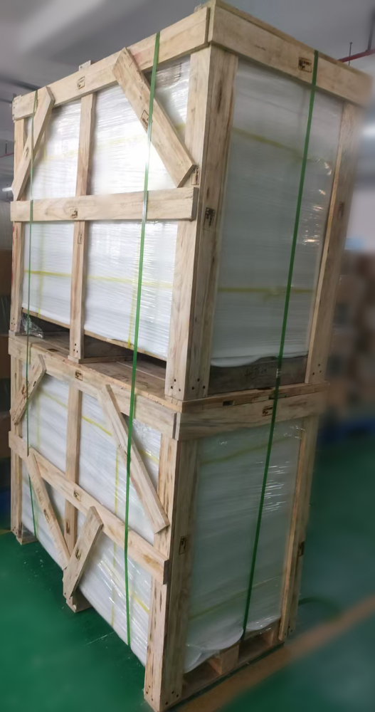

微信图片_20241126155705.png 如图所示,每层木架重约190kg,仅靠3条塑钢带固定两层安全吗?欢迎有经验的发表意见,或者有好的测试方案也可以。

感觉不安全,太重了~

尺寸,产品信息,防护要求都没有,你这搞个锤子哦!光看外表,你这重心都不稳,发国内还好,发国外百分百过不了,预期猜测不如直接路试,或者按包装测试流程过一遍就知道了啊,比如gb/t5867,ISTA3b,里面都有详细的测试方法

几条都不合理
发表于 2025-3-25 10:34:36 | 显示全部楼层
短途还好吧

看起来宽度方向尺寸比较小,高度较高,不管是陆运还是海运都会有倾倒的风险

过不了,单层还有戏,这个情况叠放能上叉车都是问题

不是很安全,建议改改

尺寸,重量,相关测试要求有吗,运输环境?
