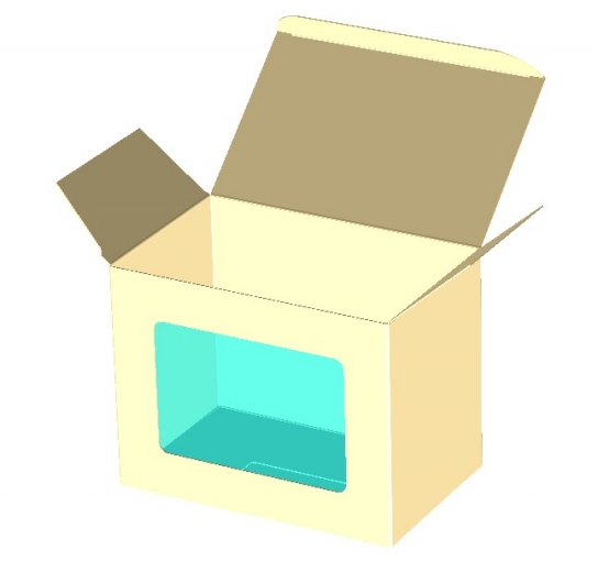

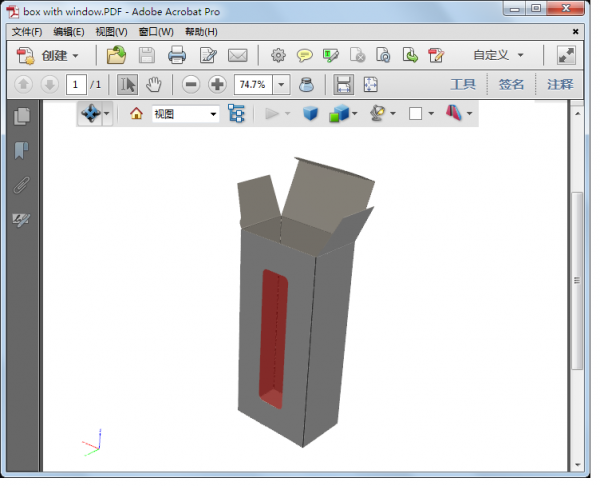

昨日论坛的Q群中,有朋友谈到如何制作开窗盒贴塑料PVC片的效果;用Studio Visualizer可以做到比较逼真,用雅图CAD其实也可以做到“仿真”的效果,虽然雅图不能呈现特效。
应论坛老大Packme之邀,尝试做了一个PPT教程(建议用幻灯片放映模式浏览),权做抛砖引玉。
感谢packme的盛情!

仔细想了下,第二步还有另一种做法,详见附件。建议用幻灯片放映模式浏览。
