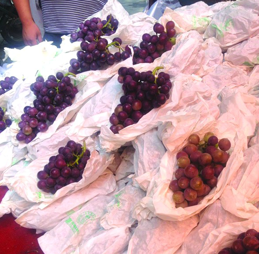

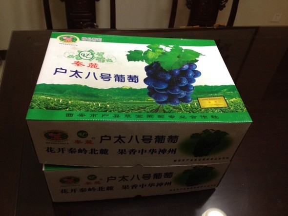

先分享一个市面上看到的葡萄包装(ps:户太八号很好吃的):

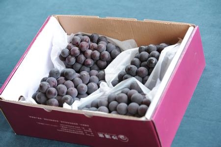

发表于 2014-9-4 11:51:54 | 显示全部楼层
dove2014 发表于 2014-9-4 11:44
没有别的隔板,我认为这样不设计隔板是因为,葡萄的大小及形状不一,不宜设计为通用隔板。一般这种包装就 ...
个人观点,中间要是有个十字架格挡,抗压可能会稍微好点的~~

发表于 2014-9-4 11:08:40 | 显示全部楼层
有机会要试试
但这个包装貌似不太安全,中间没有纸板隔开之类的?

 楼主| 发表于 2014-9-4 11:44:10 | 显示全部楼层
Ivan 发表于 2014-9-4 11:08
有机会要试试
没有别的隔板,我认为这样不设计隔板是因为,葡萄的大小及形状不一,不宜设计为通用隔板。一般这种包装就是在水果店里,消费者买了之后直接拎走,不会再经过多次中转运输的。

发表于 2014-9-5 09:09:44 | 显示全部楼层
我也这样认为,
主要是厂商 到 水果店的运输过程中的保护

 楼主| 发表于 2014-9-5 10:57:53 | 显示全部楼层
Ivan 发表于 2014-9-5 09:09
我也这样认为,
还是要把运输包装和销售包装区分开的
