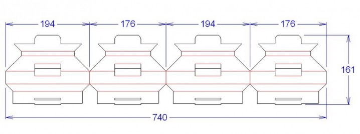

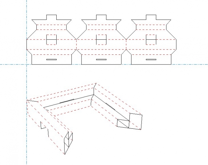

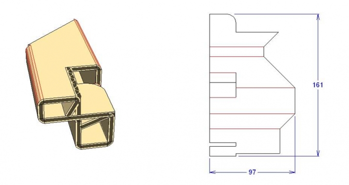

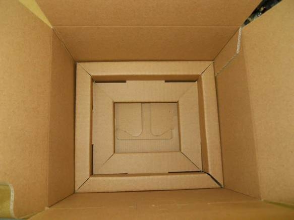

新人,拿一款以前做的结构,孝敬各位大爷。

 楼主| 发表于 2014-12-23 11:22:53 | 显示全部楼层
Packme 发表于 2014-12-23 11:10
结构大神啊~赞一个啊!装什么产品的哦?能否提供源文件啊,提供的话必定精华~
见--------------附件,

发表于 2014-12-23 11:41:57 | 显示全部楼层
这个结构很典型,精华鼓励~

发表于 2014-12-23 11:10:30 | 显示全部楼层

 楼主| 发表于 2014-12-23 14:45:27 | 显示全部楼层
Weiking 发表于 2014-12-23 14:30
自己折了一遍,确实很经典
。。。。。。看来是同道中人

发表于 2014-12-24 14:44:29 | 显示全部楼层
这个是小马哥的作品耶!

发表于 2014-12-29 14:33:46 | 显示全部楼层
强啊 ,怎么想到这个结构的
