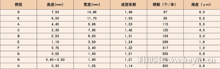

1. 面/里纸(Outer Liner):位于瓦楞纸板表面的的纸层,通常把正面的那层叫面纸,里面的那层叫里纸;
2. 中纸(Inside Liner):瓦楞芯纸与瓦楞芯纸之间夹层纸,其材料一般为仿牛卡或瓦楞原纸,很少用到牛卡;
3. 瓦楞芯纸(Corrugating medium):瓦楞纸板中压成楞形的那几层,称为瓦楞芯纸;
4. 楞型(Flute Type):根据瓦楞的尺寸规格分成不同的瓦楞类型,常用的有:A、B、C、E、F;
5. 瓦楞伸长系数(Takeup Factor):也叫楞率、瓦楞延展系数等,指单位长度瓦楞芯纸压楞前与压楞后的长度比值;
6. 施胶量(Glue Consumption):瓦楞纸板生产中每一个施胶层每平方米的施胶重量。单位用克/平方米
7. 细瓦楞:也称微瓦楞,包括E、F、G、N、O等楞型,瓦楞纸板较薄,挺度好,一般用于销售包装用的纸盒;
8. 粗瓦楞纸:包括A、B、C、K等楞型,瓦楞纸板较厚,缓冲性好,抗压强度高,适合制作运输包装箱;

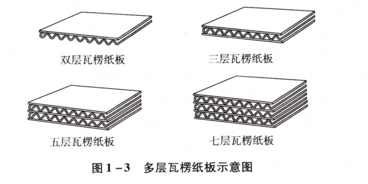

9. 单面瓦楞纸板(single face corrugated paperboard):也叫见坑纸板,由一层压成瓦楞形状的瓦楞纸和一层箱板纸粘合而成;
10. 单瓦楞纸板(single wall board):由两层箱板纸和一层瓦楞纸加工而成的瓦楞纸板;
11. 双瓦楞纸板(double wall board ): 由两层箱板纸,两层瓦楞纸和一层中纸加工而成的瓦楞纸板;
12. 三瓦楞纸板(triple  wall board): 由两层箱板纸,三层瓦楞纸和二层中纸加工而成的瓦楞纸板;
