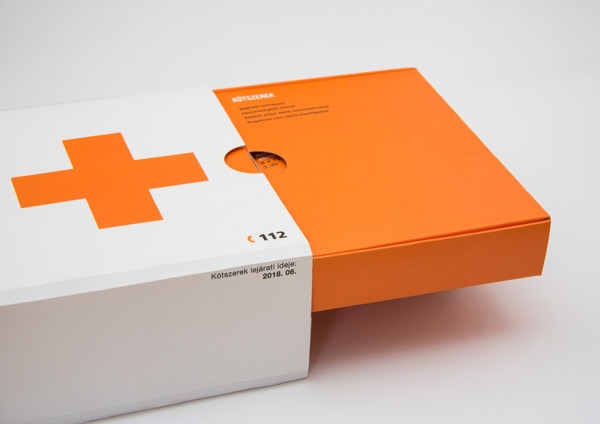

发表于 2015-1-7 17:21:24 | 显示全部楼层 |阅读模式

发表于 2015-1-8 08:50:44 | 显示全部楼层

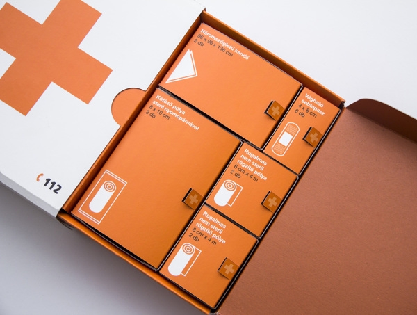

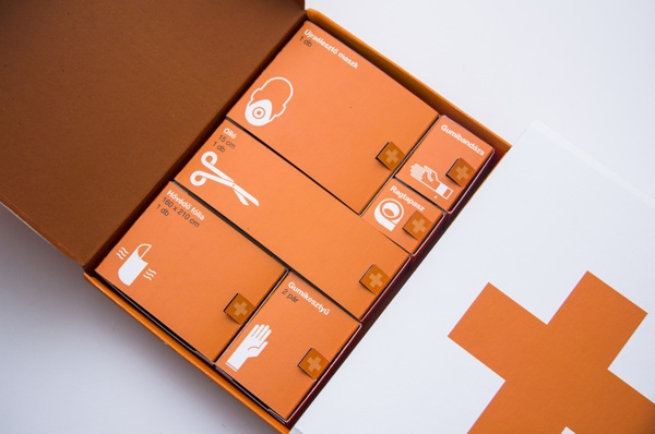

有创意的包装结构设计,值得好好研究下,不错

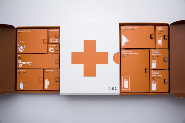

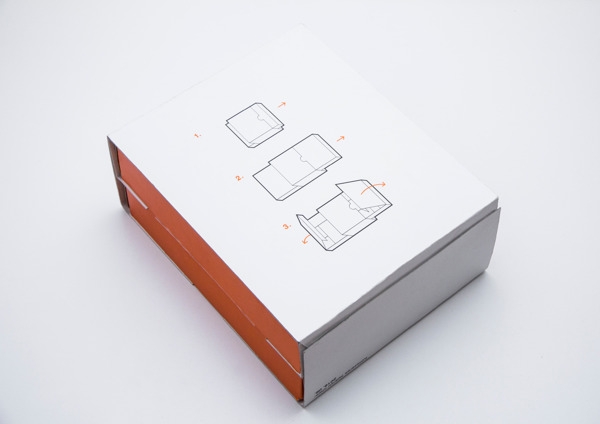

发表于 2015-1-8 09:18:09 | 显示全部楼层

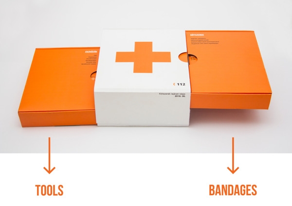

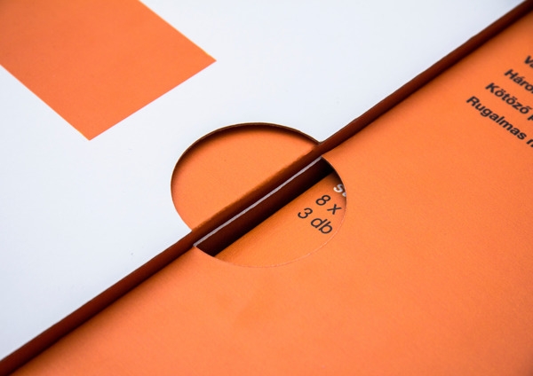

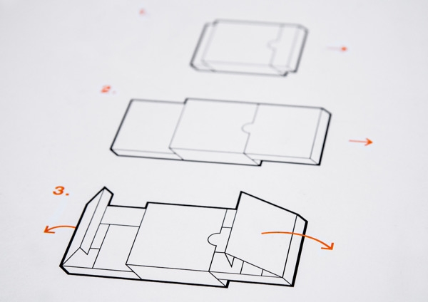

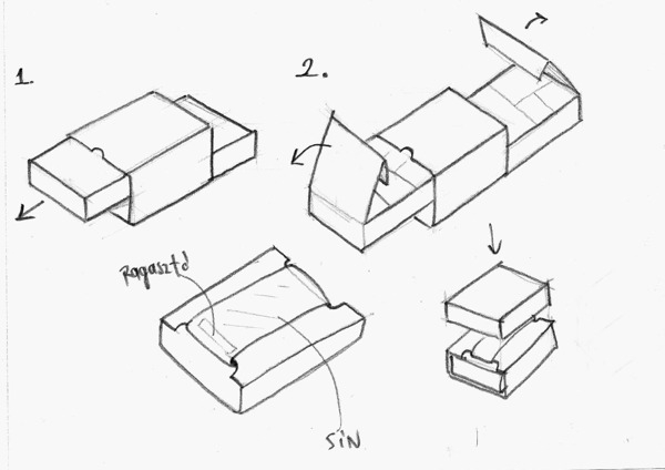

没看懂他拉出来是怎么左右两边同步出来的!?
145
70
86
发表于 2015-1-8 09:45:10 | 显示全部楼层
最重要的同步出来没看懂,前辈可以详细点吗

 楼主| 发表于 2015-1-8 10:04:44 | 显示全部楼层
登录/注册后可看大图
登录/注册后可看大图
这是中间有一层薄膜连接的

发表于 2015-1-8 10:32:54 | 显示全部楼层
epackmage 发表于 2015-1-8 10:28
是的,原理上中间有一个支点(滑动轴),薄膜为链接的线。可以理解一下这个图片:
通过红绳连接AB,他们通 ...
图解阿,霸气测漏,简单易懂,感谢..今天就吃透这个结构啦~~每天进步一点点

发表于 2015-1-8 23:01:26 | 显示全部楼层
通过红绳连接AB,他们通 ...
讲解的真不错,这下懂了。

发表于 2015-1-14 16:50:40 | 显示全部楼层
通过红绳连接AB,他们通 ...
看你的这个图解, 让人一下惑然开朗了。 那再问下,如此的话,起支点的隔板和起红绳作用的薄膜 是不是应配合的很光滑, 要不然拉,收会一会不自如,薄膜不行的话, 拉几次就坏了, 有没有这个可能
