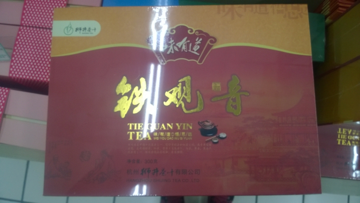

请问,包装箱外面有一层塑料薄膜,请问是什么材料,用的什么工艺,什么机器制造的。

dingtao1989 发表于 2015-1-13 10:52
上了,楼下如图,不是纸板上的膜,铁观音包装盒外面包裹了一层膜,很规范,没有毛刺在外面,覆膜覆的很好 ...
那这个不要太多阿,用的是热收缩膜,采用热收缩包装机械搞得的~~记得一家西安星火包装机械还行,具体你还要深入了解些,多对比几家~~

不是覆膜在纸板上,另外一层膜包在纸箱外面。

是的,用什么机器做的啊 ,可以在包装盒外面覆膜包裹的很好,用的什么机器?什么样的覆膜机?公司想买一台。
上图吧,你看好几个人理解的意思都不一样~~有图有真相~~

上了,楼下如图,不是纸板上的膜,铁观音包装盒外面包裹了一层膜,很规范,没有毛刺在外面,覆膜覆的很好。
