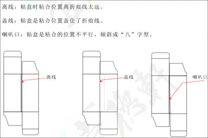

昨天在群里有个童鞋说到插入式纸盒成型产生盖线的问题,除了盖线,还有两种现象经常出现,就是离线和喇叭口,这几种现象都会导致纸盒盒盖锁扣出现问题,严重者,甚至会产生次品,无法交货。
就这个问题,请各方大神发表一下自己的看法,都来谈谈自己的经验,希望可以帮助更多的童鞋~~
说的好的有银子加的哦~~
附上离线,盖线,喇叭口的示意图:

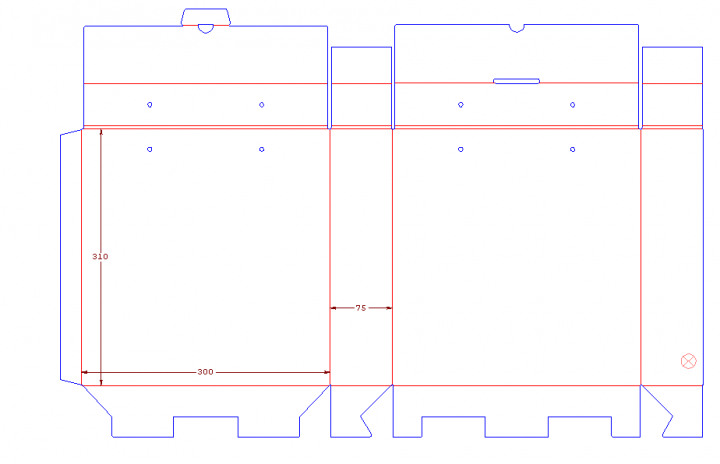

对于瓦楞纸盒,竖瓦楞盒会出现这几个问题,我们知道,由于瓦楞纸板有峰位和谷位之分。在模切瓦楞纸板时,如果压痕钢线压在瓦楞纸板的谷位时,糊盒时折线就不会走位;如果压痕钢线压在瓦楞纸板的峰位时,糊盒时折线就会向谷位偏移,容易产生盖线、离线、喇叭口等质量问题。然而,瓦楞纸板在裁切时并不是100%定位裁切,在裱纸时也不是100%定位裱纸,再加上瓦楞纸盒的规格尺寸千变万化,因此不可能保证竖瓦楞盒在模切时的每条竖向压痕钢线都能压在瓦楞纸板的谷位。
对此,我们公司的解决方案是,将纸盒的2.4线,也就是上糊盒机的作业线,做成双线(我们主要是E瓦产品),并且在模切时加重这两条线的压力,这样能有效改善离线,盖线,喇叭口的问题。

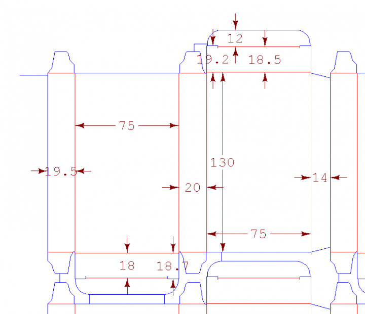

对于卡纸盒也会不可避免的出现喇叭口的问题,虽然偏差细微,但是还是会有客户提出来,甚至拒绝收货。对于卡纸盒出现这样的问题,本人拙见有以下两点:
1. 刀模本身的误差引起的。我们主要做药盒,一般盒子的拼数比较多,这种问题经常是出现在固定位置的一个或者两个盒子上面,所以分析应该是刀模的误差造成的。
2. 糊盒机的调试问题,糊盒机调试不当也容易引起这样的问题。
对于这个问题曾困扰我们很久,现在比较有效的方法是将收位做一点调整,如下图所示。当然仅仅对于手装盒可以这样处理,我们主要的问题是喇叭口,虽然偏移量很小,但是又有药盒要求的精确度比较高,即使是微小的偏移量,也会导致盒盖锁扣锁不紧的问题,所以我们做了以下修改,效果好很多,虽然这样盒盖处的间隙会有点大,但是客户更注重锁扣问题,当然了,这也是看客户的要求。
签到天数: 2644
4249
1083
27622
发表于 2015-1-14 11:25:03 | 显示全部楼层
angel 发表于 2015-1-14 11:01
对于卡纸盒也会不可避免的出现喇叭口的问题,虽然偏差细微,但是还是会有客户提出来,甚至拒绝收货。对于卡 ...
收位感觉有点大~~

 楼主| 发表于 2015-1-14 12:07:15 | 显示全部楼层
Packme 发表于 2015-1-14 11:25
收位感觉有点大~~
是有点大,不过这样锁扣位置不容易开,盒盖那里的间隙会有点大。客户不介意~~
208
535
发表于 2015-1-14 16:34:49 | 显示全部楼层
angel 发表于 2015-1-14 10:24
对于瓦楞纸盒,竖瓦楞盒会出现这几个问题,我们知道,由于瓦楞纸板有峰位和谷位之分。在模切瓦楞纸板时, ...
你说的 2.4线是指哪里的线?
签到天数: 7
145
425
2289
 楼主| 发表于 2015-1-14 16:49:26 | 显示全部楼层
Grace769 发表于 2015-1-14 16:34
你说的 2.4线是指哪里的线?
指的上糊盒机的两条作业线,如下图的盒型中四条竖直的压痕线,第2条和第4条~~
