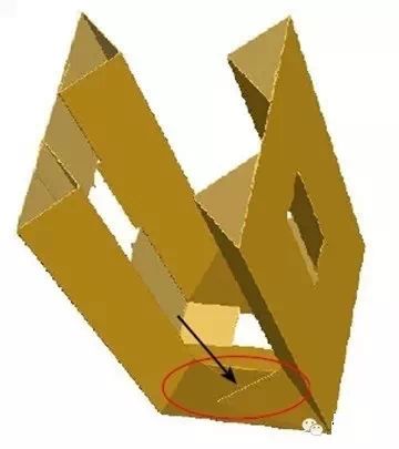

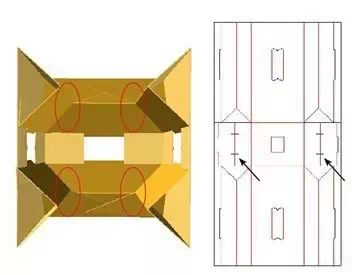

3.切痕缓冲结构
如图3所示,在四个位置上增加四条切线,弥补底面三角稳定结构过于坚硬的缺陷,使其可以发生微小形变,以形成更适合瓶底的缓冲方式。

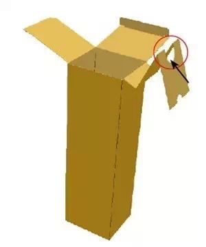

4.三角侧翼结构
从包装侧面折入的三角形重叠结构,一方面省去了排废的麻烦,另一方面可以在三角侧翼受力时,对侧面产生收紧的力,使得侧面贴紧瓶身,起到更好的保护效果,如图4所示。

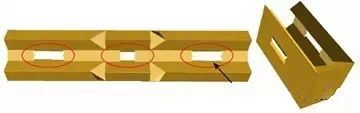

5.折叠卡紧结构
图5所示处内衬对折,使得圆孔变形,挤压并咬紧瓶颈,达到紧固酒瓶、防止瓶身向上滑动的作用。

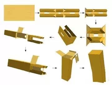

完成了酒品电商防护包装的结构设计后,就需要将其实际地展现出来,并且进行合理的测试验证,确保包装设计的可靠性。
首先,将其组装成型,内衬结构的成型简单易操作,先将中间支撑瓶底的三棱柱结构通过卡槽折叠成型,再将两端较长的棱柱通过卡槽固定形状,最后将两端的棱柱结构同时向内折叠90度压在中间的棱柱上,即完成内衬的折叠。酒品外包装盒的成型可以借鉴传统酒盒包装的成型方式,也非常容易实现,整个酒品包装成型过程如图6所示。
登录/注册后可看大图
             图6 酒品包装成型过程
