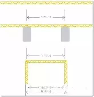

    设计包装产品成形后内外尺寸至关重要,直接影响到装包装物的难易度及运输要求。纸箱的尺寸分为内径尺寸、制造尺寸(生产尺寸或压线尺寸)、外径尺寸三种尺寸,通常我们在进行瓦楞纸箱尺寸设计时会先确定纸箱的内径尺寸,然后根据内径尺寸推算出纸箱的制造尺寸。
登录/注册后可看大图
图1 纸箱的三种尺寸的示意图

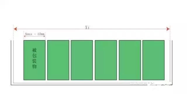

1.1.2 被包装商品为多件
其计算公式为:Xi=Xmax*n+Δ(n-1)+T
式中: Xi是瓦楞纸箱某一方向内径尺寸(mm);
      Xmax是单个被包装商品某一方向最大外径尺寸(mm);
      n是沿瓦楞纸箱某一方向的排列数目;
      Δ是被包装商品尺寸变动系数(mm);
      kXi是瓦楞纸箱内径尺寸修正系数(mm);
      T是衬格或缓冲件厚度(mm)。
被包装商品尺寸变动系数为:
具有可压缩性的针棉织品Δ=±3mm/打,中包装纸箱Δ=±1~2mm/个;不可压缩性商品,如玻璃瓶罐,Δ=1~2mm/个。
登录/注册后可看大图
图3 多件内装物内尺寸计算图示
例:如图3
被包装商品的宽度方向最大外径尺寸Xmax = 60mm ,沿瓦楞纸箱宽度方向的排列数目:n = 6 ,被包装商品尺寸变动系数Δ = 2mm
那么瓦楞纸箱内部宽度尺寸为:Xi = 60*6+2x(6-1)+3=373mm

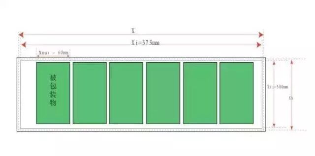

图4 瓦楞纸箱制造尺寸计算图示
例:如图4
被包装商品的宽度方向最大外径尺寸Xi = 373mm ,瓦楞纸箱宽度制造尺寸系数kX=8mm
那么瓦楞纸箱制造宽度尺寸为:X = 373 + 8 = 381 mm
被包装商品的高度方向最大外径尺寸Xhi = 500mm ,瓦楞纸箱宽度制造尺寸系数kX=16mm
那么瓦楞纸箱制造宽度尺寸为:Xh = 500 + 16 = 516 mm

 楼主| 发表于 2015-2-5 21:48:57 | 显示全部楼层
Weiking 发表于 2015-2-3 10:03
最后一题:被包装物20mm,纸板厚2mm,纸箱外尺寸设计31mm会不会有问题?
详细点说下。。
签到天数: 5
 楼主| 发表于 2015-2-6 15:09:30 | 显示全部楼层
Weiking 发表于 2015-2-6 10:06
我刚觉得是外尺寸26mm就够了,
不过细想下,实际工作中不可能会出现20mm的产品用盒子装的。
按照你算的 ...
good job!希望下次可以继续自问自答
签到天数: 2
-3
117
发表于 2015-4-13 15:31:54 | 显示全部楼层
好详细,不过尺寸好像略大
签到天数: 5
37
144
323
发表于 2015-8-22 09:41:23 | 显示全部楼层
你的计算逻辑方法是对的,但是还是要考虑到瓦楞纸板的厚度和变形量,如果只想成型前4毫米有些材质差的成型后厚度会变动1-3毫米不等,这个还是要实际情况实际分型,及最终测试后方可定论。
