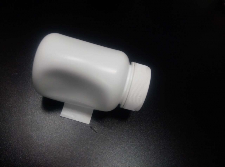

不知论坛里的朋友,没有有曾经参与过片剂瓶的开发或者在食品开发中使用过片剂瓶的?如图片剂瓶:车间灌装 材料PP,内容物: 植物胶囊,铝膜电磁封口 在产品开发的前期,我们发现了在40度,湿度为75%的恒温恒湿箱中进行相容性测试时发现片剂瓶如图凹陷。此后,我们进行了多组单因素实验进行对比,如使用不同批次的瓶子实验室灌装,用空胶囊壳,更换内容物,模拟车间拧盖机挤压拧盖,还对瓶子进行80度储存30分钟后再进行灌装,还拿了同一批次的产品回来做对比等。最后只有领取的成品(生产时间与问题批次相近)发生了凹陷,实验室灌装的只有挤压宁盖的旧批次瓶出现了凹陷(与初始发现批次不同的瓶子没有出现凹陷)大家觉得,造成凹陷的原因有哪些呢?

这个我感觉和环境关系不大,本身PP的挺度还是可以的~~猜测是设计的问题~~
瓶子的厚度啊,PP的用料,模具等原因~

是不是跟气压什么的有关呢?矿泉水瓶好像也有这种现象啊

有可能 但是现在找不到原因影响气压

当在实验时,瓶内外空气是有温差的,当瓶本身材质差或升温变软时就会导致凹陷!
个人浅见呀!

报告:问题已经找到了,是瓶子的挺度不够导致的,我们改装了一下真空渗漏仪,在片剂瓶的盖子上开一个洞,然后用热熔胶封上,在把测试条件调为—50KPa,测试时间为60S,观察瓶子在多长时间出现凹陷,从而判定瓶子的质量
