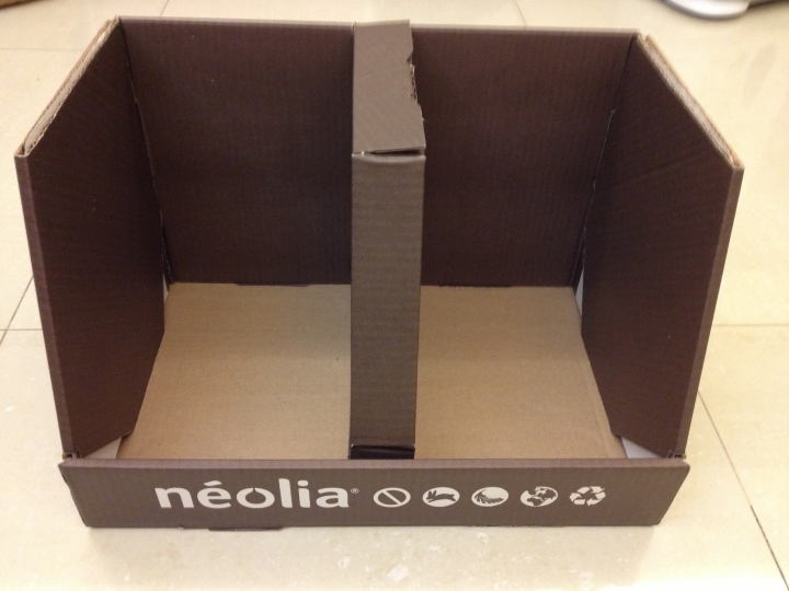

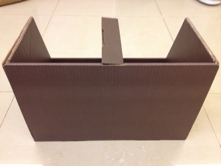

下面这款陈列架结构设计有木有想挑战的?结构设计如何做?
发张成品图,有兴趣的研究下,猜一猜几张纸板组合的?
嘿嘿,能力者来吧,最后会公布答案哦~~

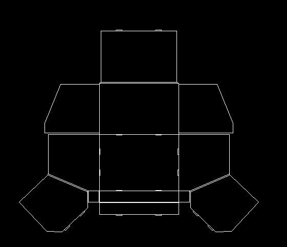

简单的画了一个,不知道对不对?

发表于 2015-3-17 14:11:52 | 显示全部楼层
简单的画了一个,不知道对不对?

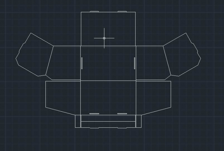

发表于 2015-3-17 22:54:08 | 显示全部楼层
CAD画了个粗图,中间的分隔条部分想不出来,还望楼主最后赐解药一枚。
另外想了解这个展示架的工艺是怎样的?是彩纸裱的什么坑,用的什么样的设备做出来的。

发表于 2015-3-18 08:45:09 | 显示全部楼层
另外想了解这个展示架的工 ...
画的不错,赞一个

 楼主| 发表于 2015-3-18 14:22:10 | 显示全部楼层
另外想了解这个展示架的工 ...
画的不错,很接近了。提醒一下,图片里展示架侧面内部有三层板,中间那层板露出来明显是白面,按楼主画的折进去肯定是里纸露出黄面。再想想看?

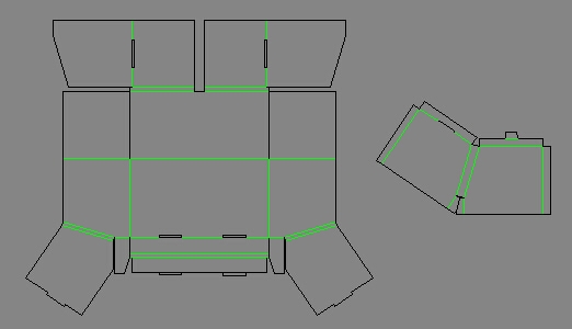

发表于 2015-3-19 09:37:01 | 显示全部楼层

 楼主| 发表于 2015-3-19 09:50:34 | 显示全部楼层
杭城路人 发表于 2015-3-19 09:37
画了一个结构,中间部分没明白
厉害,越来越接近啦~~~~
但是楼主这个结构是不是很浪费纸张,展开图的上部左右两侧都是空的,能不能利用起来?

 楼主| 发表于 2015-3-19 16:05:40 | 显示全部楼层
zhengfeng 发表于 2015-3-19 14:52
简单的画了一个,不知道对不对?
厉害厉害阿,都是结构高手呐
细节地方提出来请参考:
1.中间部分结构如果放进去是不是不牢,如何用结构固定?
2.小细节地方右边上盖直接扣进去话是不是容易弹出来?
