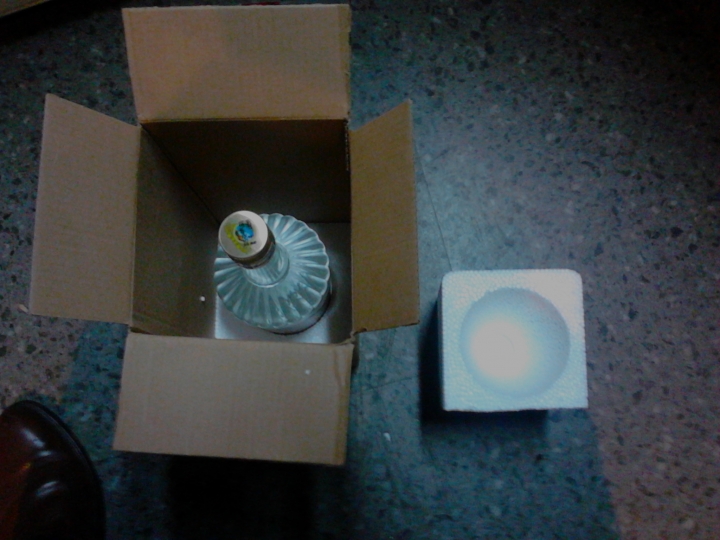

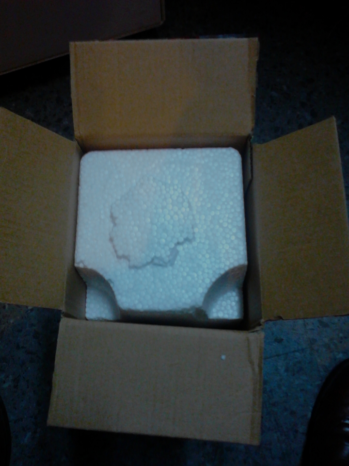

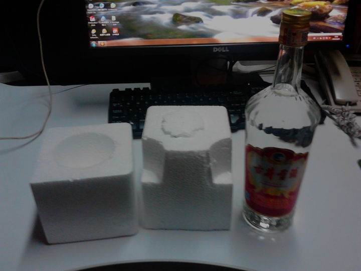

免费试用的古井贡酒,700ml超大瓶装。到现在还没喝!  包装:单坑纸盒+2个成型EPS发泡(上下各一个)。收到货时,上部的EPS成型发泡有破损,酒瓶没事!

发表于 2015-3-20 09:20:50 | 显示全部楼层
这个酒包装就很到位,包装材料破损没事的,产品完好才是王道~~

发表于 2015-3-20 12:06:23 | 显示全部楼层
假如产品完好 ,辅件破损,可以判断包装OK吗?

发表于 2015-3-20 16:07:20 | 显示全部楼层
这个问题问的好,同问~
有木有包装达人提供一下自己的看法?

发表于 2015-3-21 08:24:50 | 显示全部楼层
辅件是指产品辅件还是指包装材料辅件?个人感觉产品辅件破损,不能判断包装OK,用于保护产品的包装辅件破损可以判断包装OK,包装辅件是用于保护产品的,包装辅件破损而产品完好说明辅件使产品免于受损。当然也要视破损的程度看是否需要改进包装

发表于 2015-3-23 09:11:23 | 显示全部楼层
heartinlove 发表于 2015-3-21 08:24
辅件是指产品辅件还是指包装材料辅件?个人感觉产品辅件破损,不能判断包装OK,用于保护产品的包装辅件破 ...
一般包装进行产品保护,希望产品不受损坏,而包装成本不要过高。如果一个产品包装能做到内容物不受损坏,包装有损坏,只能说这个包装计算的太精准了,保护性能下一点没做到过度包装.
可是一般情况下设计包装时环境变化太复杂,不可能那么精准,大家进行包装设计都会取安全系数的。这需要对产品性能还有通路特性有了解。这就体现专业性了。
能把包装做的比别人成本低,安全,组装简单,这叫本事

发表于 2015-3-23 09:17:37 | 显示全部楼层
jessie 发表于 2015-3-23 09:11
一般包装进行产品保护,希望产品不受损坏,而包装成本不要过高。如果一个产品包装能做到内容物不受损坏, ...
其实我们经常会遇到产品外包装变形 ,包装外观不好的客户投诉(内包装 完好 ),但如果此类投诉如果多了的话,公司是要求我们进行包装方面改善的,因为 他觉得影响了产品的颜值 进而影响价值。

发表于 2015-3-23 09:36:48 | 显示全部楼层
乡下麦子 发表于 2015-3-23 09:17
其实我们经常会遇到产品外包装变形 ,包装外观不好的客户投诉(内包装 完好 ),但如果此类投诉如果多了 ...
是的,这是常见的情况。因为没有人可以保证自己包装外箱出现变形,产品可能没问题。因为外部因素不能把控的,一般产品运到客户那里还需要继续堆码储运等,如果这时候外箱变形,包装物性就受到影响了。
不过电商包装和普通包装差异在于包裹从仓库到客户手中,直接打开,包装使命结束。
这样简单直接的物流通路,包装一些物性要求和常见商品运输还是差异很大的
