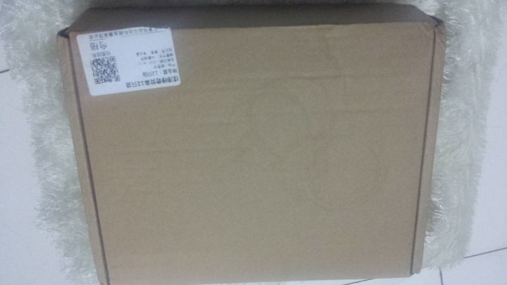

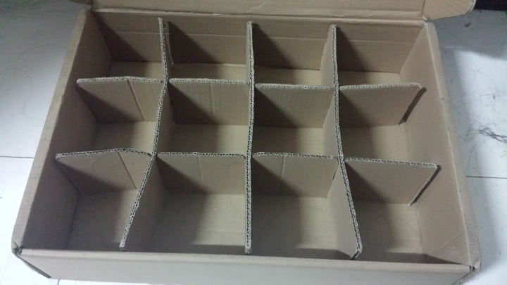

晒一下网购的水果包装,

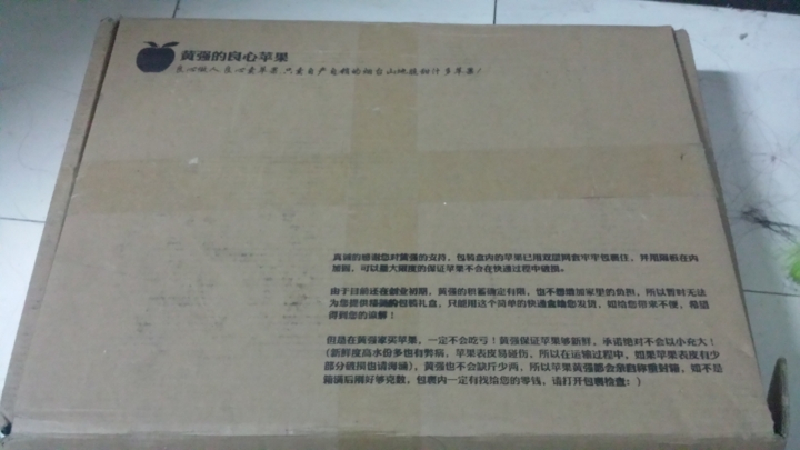

第一款是苹果包装,飞机盒+瓦楞隔板插片,五层板。苹果套有网袋

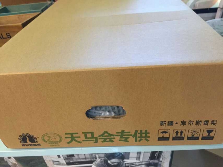

第二款是香梨包装,上下天地盖,盒内一道隔板分成左右两部分,单瓦。香梨套有网袋。到货后可以看到中间隔板变形

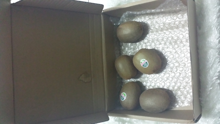

第三款为猕猴桃包装,飞机盒,盒内铺有一层气泡膜,无插卡隔板,单瓦。到货后3个水果坏掉。

这三中水果从耐撞击性来说:苹果>香梨>猕猴桃,

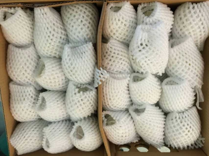

水果体积大小不一,针对较大体积水果(苹果、桃、梨...)有空隙易滚动晃动碰撞。每颗水果穿上防碰衣是必要的。相互之间独立房间不会打架,如果不隔开排布紧凑基本上问题不大。盒型应该选择无打钉粘合的纸箱,这样内部比较平整;当然普通盒型加垫片也是可以的。毕竟异性盒尺寸面积大嘛。
对于体积较小的水果(樱桃、葡萄、杏...),就好比小石块,堆在一起空间比较紧凑,不会有那么多间隙。每盒装可以堆装,但是盒子一定要装满。为保证水果有恰当的空隙呼气,包装最好设计盒中盒,快递外箱里独立内盒。品牌水果店一般独立小盒,200g左右一盒。(盒子可以是PET、纸浆塑模、袋装..)。这样根据客户选择一盒一盒摆放好,多余空间用气泡膜填充好,基本就OK了

苹果有点过度了,其实用隔板隔开的最需要的应该是猕猴桃~~这个一碰就坏掉了,苹果还好点的~~
