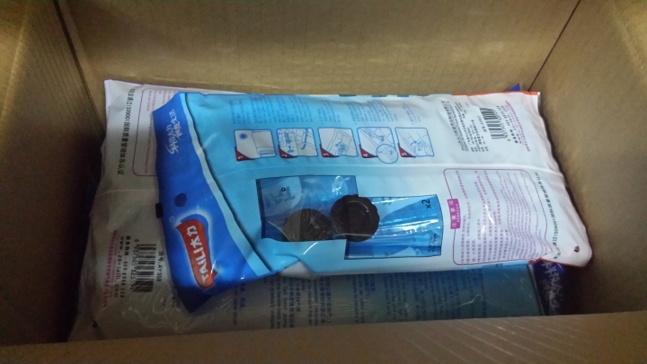

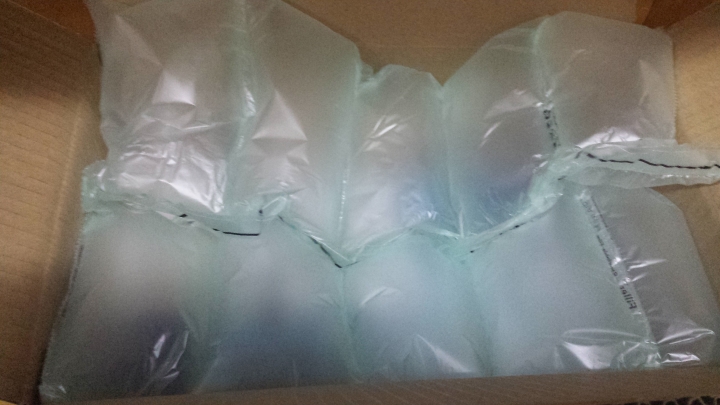

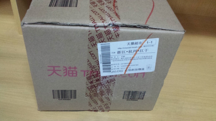

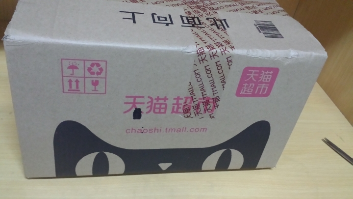

在天猫超市买了几个充气密封袋, 跟大家分享一下购物心得
1.外观直接印刷天猫logo,易识别;
2.0201箱,双坑。纸箱未有变形
3.打开来看,最上面是气泡袋,拿走气泡袋后,里面是充气袋。
综合来说:充气密封袋本身就耐压耐折,用五层板大纸箱+气泡袋,成本是舍得呐

另外五层板,边压要求那么低。。一般三层板配纸就能达到的物性阿....
个人觉得电商包装有别于出口包装;常规的出口包装,集装箱运输、仓库堆码,整个运输过程持续时间长,有可能达到几个月,这时候对纸箱的堆码要求较高,所以纸板边压值显得尤为重要;
而电商包装,属于国内运输,以厢式货车、小形车运输为主,电商物流过程时间短,一般是一个星期左右,这时候纸箱的堆码特性要求不高,反而是害怕暴力搬运,所以对保护性要求高;
这样也许能解释为什么电商们要五层纸、最低配的要求! 仅是个人看法

双坑纸箱+充气袋,这包装真心奢侈。可能是为了通用性,懒得为每一件商品特别定制包装了。

充气袋有点别扭,气柱好大,纸箱的空间利用率不高,过包装了吧!

充气袋成本很贵吗?

天猫超市的包装确实很奢侈,我也收过几个包裹。如果有玻璃瓶装的东西,还会单独用气泡膜包一下。

天猫不是所有快递都五层板吧,只能说牛气

感觉天猫的物流箱规格极为不合理呐,亟待整合。

不是充气袋成本问题。这种产品用一个尺寸辣么大的五层板,不需要充气袋又放了没有什么作用的充气袋....

在纸箱厂待了几天,正好见到纸箱厂老板有做电商的纸箱,电商的要求是:五层纸板,最低配。据了解纸板边压值在3500~4000N/M
