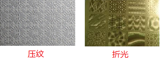

前辈们普通压纹与折光效果是什么呐,有什么区别呐

如图,两种工艺效果对比。压纹通常是纸或者其他材料通过凹凸带有纹理的模版压制而成;
折光通常是镀铝纸或镀铝膜,通过模版或印刷等方式加工而成;图案一般是规则排列的几何线条或曲线,带有金属效果,变换角度观察,图案反光的部位和效果随之变换
压纹 VS 折光
压纹 VS 折光
