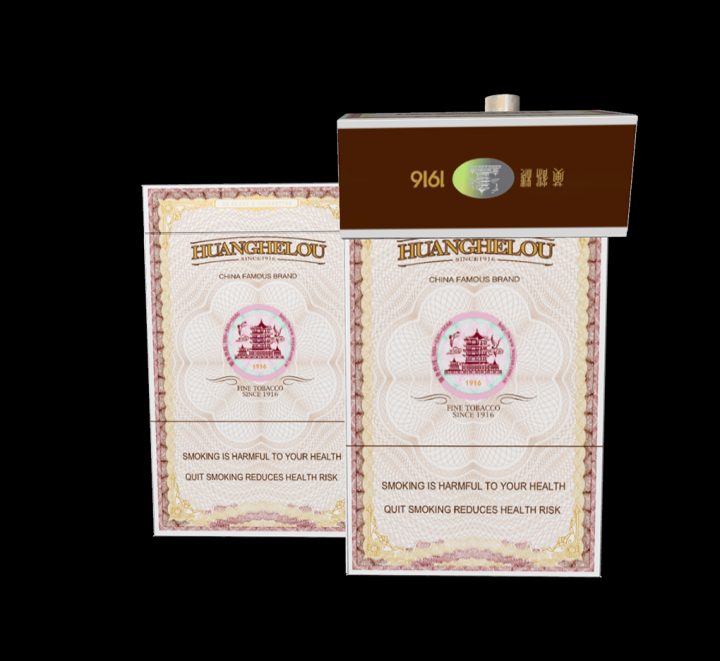

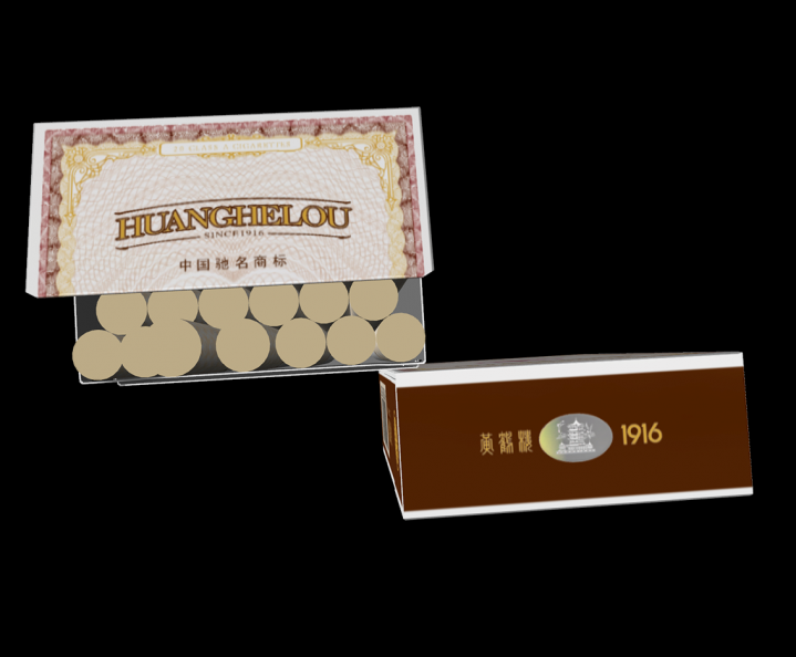

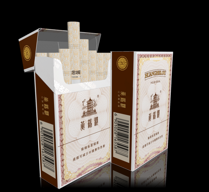

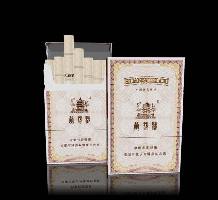

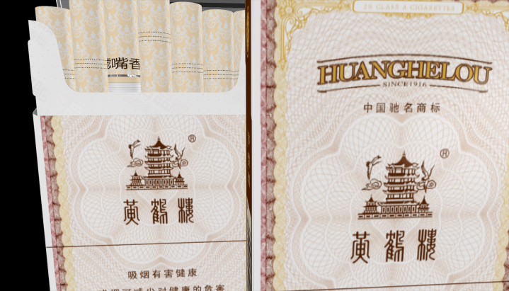

无聊花了一天时间做的模板,只有一个打印面,给需要的人,先看看效果吧。

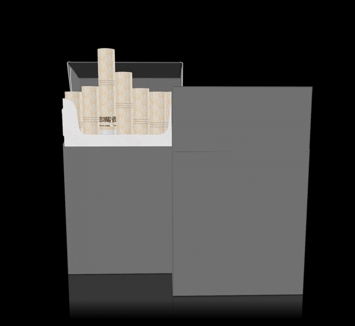

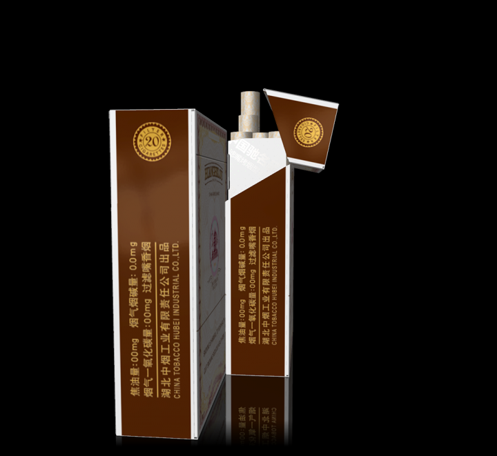

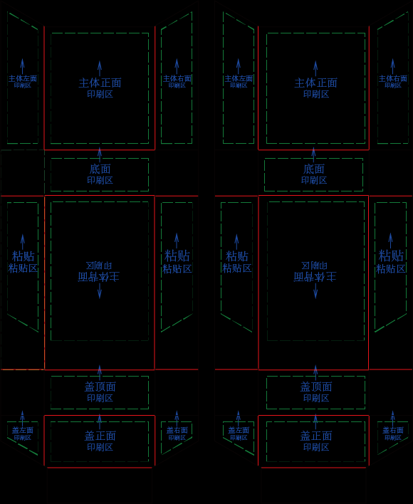

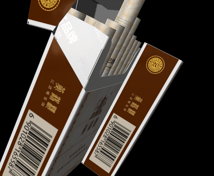

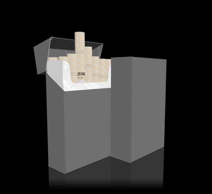

下载包包含一个.zae文件,用于visualizer导入;一个.ai文件,给设计师设计时当模板使用(千万注意不要修改页面大小哦,否则贴图对不齐就不要怪我咯)。下载包不包含上面例子的设计稿哦,下面是两个文件的截图,盒子纸质黑乎乎的不好看,大家在visualizer里面改成自己喜欢的纸质就行了:

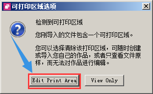

导入的时候,点编辑打印区域:

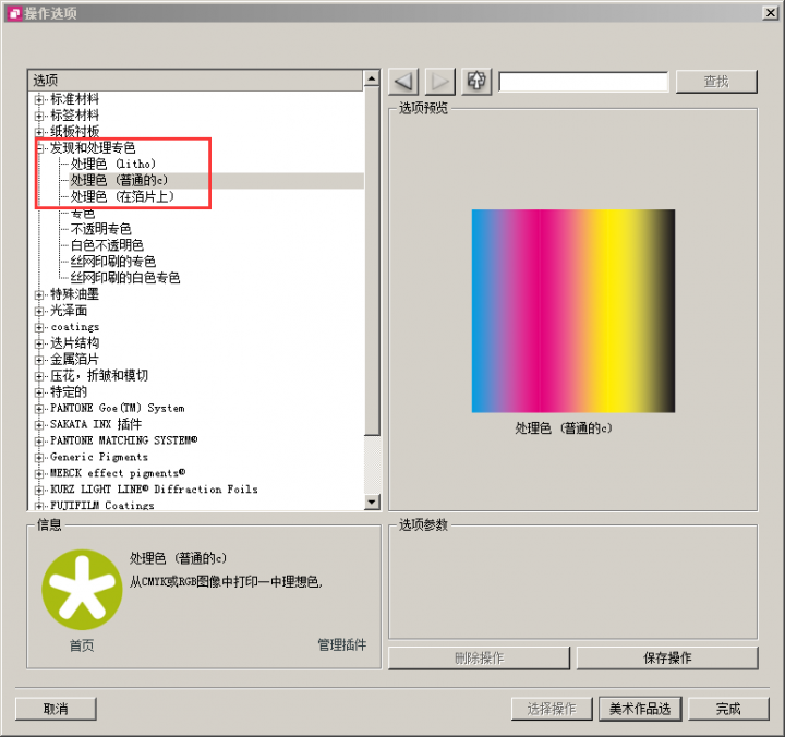

最后关于visualizer的一点小经验,设计稿预先工艺分色后导出PDF文件导入到visualizer,如果某一个设计图形用的是专色,而在visualizer里面给这个图形赋予的是普通CMYK颜色,可能会导致崩溃。在设计稿很复杂的情况下,图像质量使用“高级”就行了,使用“很高”也可能会导致崩溃。

发表于 2015-9-8 16:44:15 | 显示全部楼层
楼主,那个zae模版文件是用什么软件做的?
签到天数: 2803 天
今日第20个签到
1966
29022
发表于 2015-9-8 17:12:50 | 显示全部楼层
精华别设置限时,不然到时间银子还会扣回来
签到天数: 19 天
173
1601
5415
 楼主| 发表于 2015-9-8 17:23:35 | 显示全部楼层
visualizer、3DSMAX和artioscad
签到天数: 230 天
4759
发表于 2015-9-8 17:55:32 | 显示全部楼层
还是不太清楚,能具体说一下那个模型的建模过程吗?visualizer是渲染,保存格式不是zae格式,那是不是通过Artioscad3d和3dmax建的模型,可盒型白色部分漂亮的“中国驰名商标”字样在v中没渲染就有呀,不懂了
