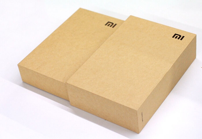

在小米牛皮纸出来之前,很少有用牛皮纸,小米把牛皮纸做成了潮流。
大家共同探讨一下,有没有像牛皮纸一样,可以引领下一次风潮,能普及而又特别的面纸?

牛皮纸本身就有环保含义~恩,你这个问题很大啊~那种带纹路的纸表示可以尝试

三星以前也用很多牛皮纸,号称大豆油墨印刷,号称环保,其实哪里用,还不是普通UV印刷,而且设计的那么复杂,超级浪费,最不环保,只是看着好看吓人。

三星的包装基本都是好看但是非常难印刷,做的人才知道,超级浪费,问题多多。

触感纸。不过个人觉得牛皮纸不错的。

普通牛皮纸的颜色老出问题,偏的多,要那种定制的,贵哇

牛皮纸是纯木浆的,随着树木地域和四季的变化,颜色是有比较大的色差,即使定制也一样有色差

纸箱王 carton king 的产品基本应该都是牛皮纸的面纸 而且克重应该比较大 E-flute 挺度和硬度都很大 这样做出来的各种工艺品容易成型 很漂亮的 也很实用 如果有了解的 期待更多讲解
