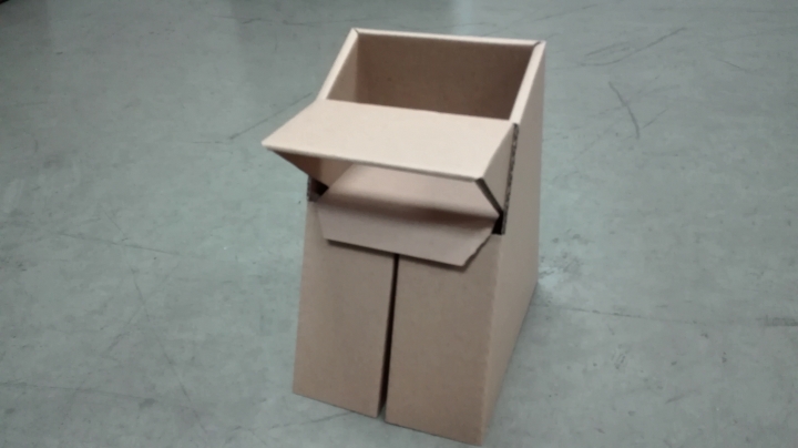

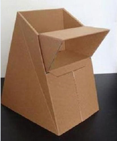

无意间在网上发现一款瓦楞纸板BB凳,想了很久还是想不出他的结构!特此来找包装迷,寻找大神!! QQ图片20151222093316.jpg QQ图片20151222093323.png

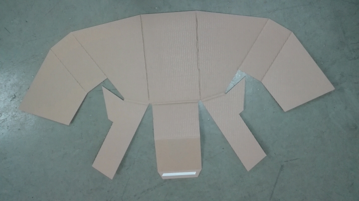

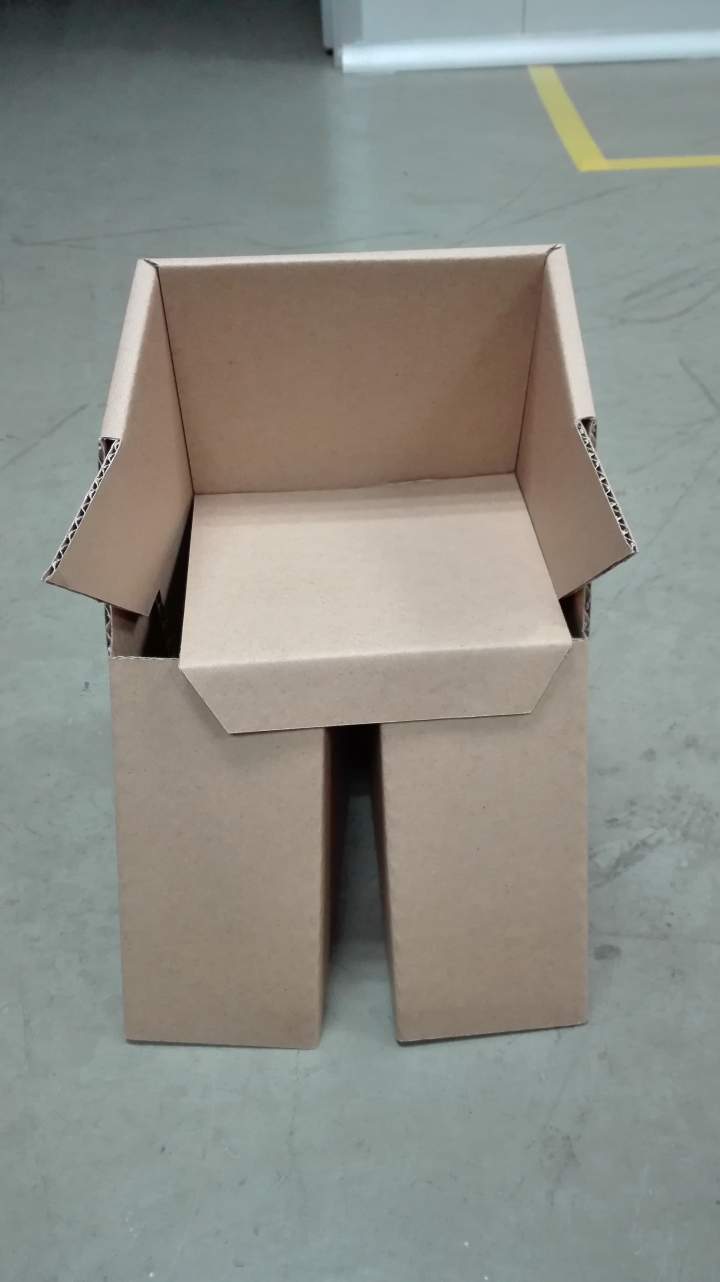

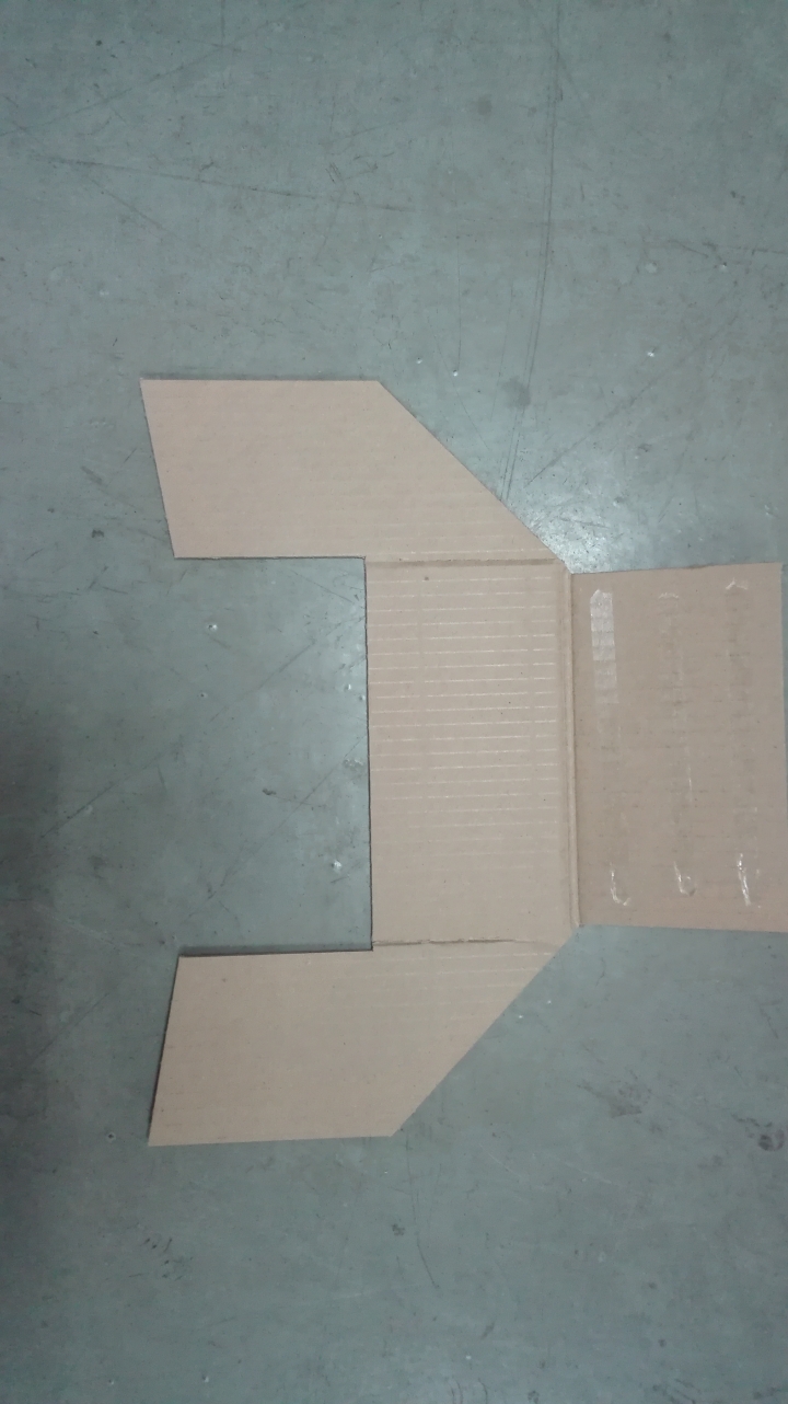

发表于 2015-12-22 09:38:21 | 显示全部楼层
本人割了一个BB凳试试,大家可以继续讨论研究,材料是B坑纸板.

发表于 2015-12-22 09:56:11 | 显示全部楼层
我去,这个孩子一动还不摔倒

发表于 2015-12-22 10:35:09 | 显示全部楼层
有可能不是一纸成型,是装配的,哈哈

 楼主| 发表于 2015-12-22 13:46:50 | 显示全部楼层
coold大师 发表于 2015-12-22 09:56
我去,这个孩子一动还不摔倒
是个问题

 楼主| 发表于 2015-12-22 13:47:23 | 显示全部楼层
Packme 发表于 2015-12-22 10:35
有可能不是一纸成型,是装配的,哈哈
主要是前面那一块,图片看着像一体成型
