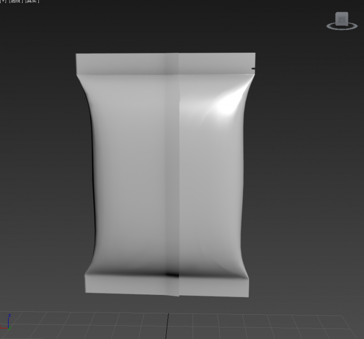

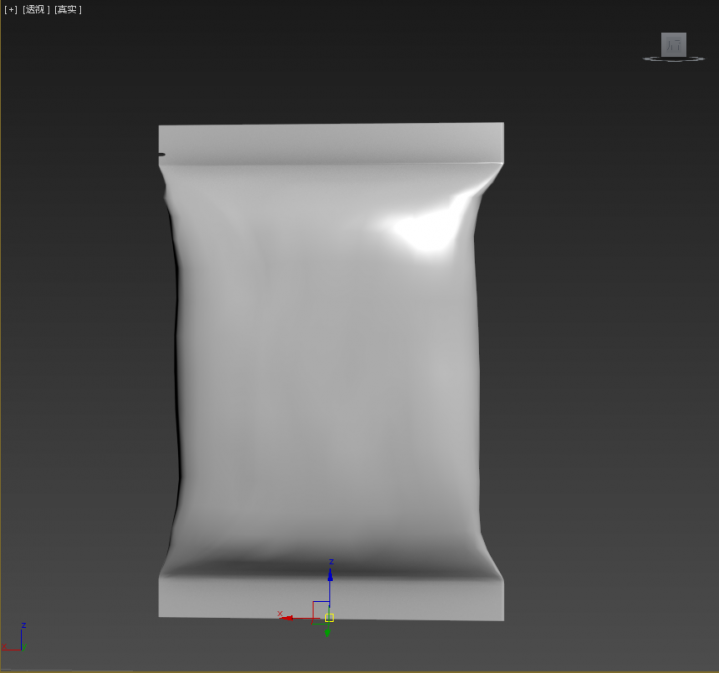

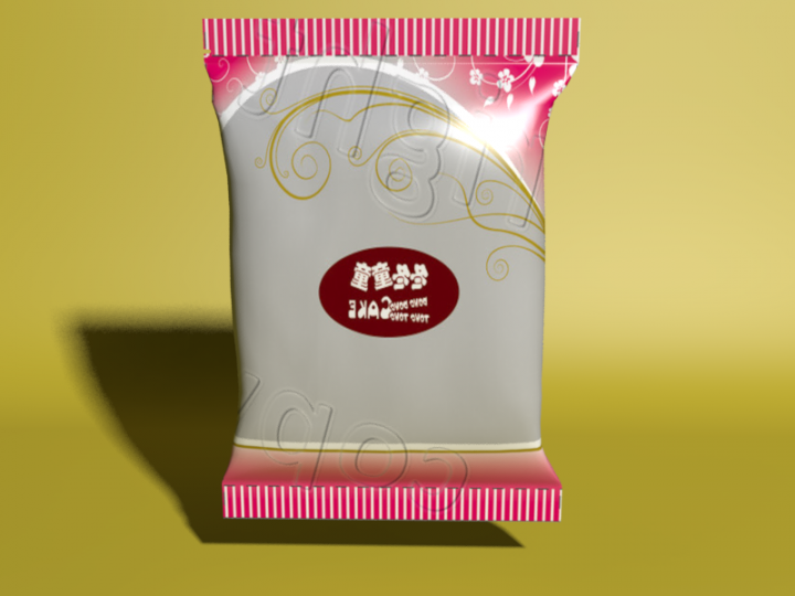

录制的时间比较晚,贴图随便找了一张,材质也是简单的设置,可能有些做得不够好,不过模型建得还是蛮用心,也对得起大家了
高清的exe教程文件有300多M,太大了,最后压缩成了wmv,99m半个多小时的视频,视频里面的水印真烦人啊。

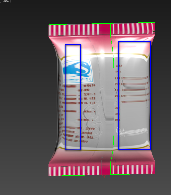

如果仔细看背面的和正面的贴图是一样的,这是uv贴图的的弊端
用uv展开就能解决这个问题
大概做了下uv展开,图里框的两个地方还要松弛一下,过程太繁复了,,大家有能力的就用这个来练练手啊
提供3dsmax2015源文件

源文件都是免费的,好像系统是收迷币的。
视频太长了,最后没有做uvw展开,uvw展开是一件麻烦的事情,如果不是为做那个撕裂的缺口,这个模型uvw贴图会很好做。
还有一个思路,建模前做好uvw坐标,建模时锁定保持uvw(不能100%保证uv坐标不会改变,有些操作也能改变坐标)
另一种是,用面片建模方式,而不是视频的这种多边形建模。
