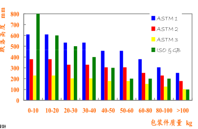

发表于 2017-1-3 08:18:20 | 显示全部楼层
30cm 跌落  有标准,需专业设备,如离上海宝山罗北路近,可以找我。

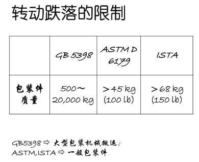

跌落高度的标准咱们是依据哪个标准呀
志有定向,知行合一,日日不断之功,温故而知新
签到天数: 962
201
484
7169

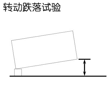

发表于 2017-1-5 03:36:29 | 显示全部楼层
按国标只做转动跌落
