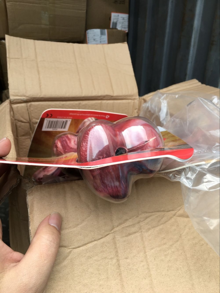

各位帮忙分析下原因所在:
现客人投诉纸箱严重变形,彩卡也被压坏,并且彩卡没有完全粘牢,有裂开问题
外箱材质A=B
1,每1pcs产品装入泡壳再热压到1pcs彩卡上
2,然后3pcs产品装入1PCS  PE胶袋
3:每24只产品装入一个外箱。按12(4包)×1×2层的摆放方式装外箱
毛重:4.6--7.1kg

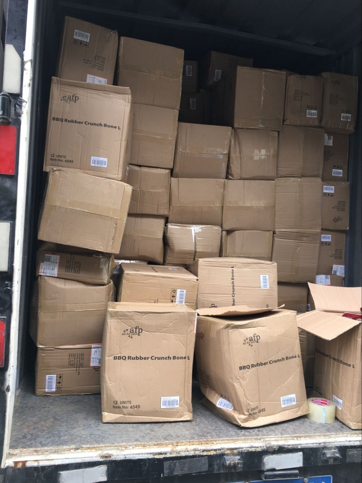

发表于 2016-4-12 17:05:17 | 显示全部楼层
应该就是材质太差,箱子太大的原因

发表于 2016-4-12 17:33:04 | 显示全部楼层
外纸箱堆码层数有点高吧

发表于 2016-4-12 17:34:16 | 显示全部楼层
1:从图片上看无堆码一说,无抗压一说。个人猜测也是个不正规的小公司。
2:其次理论的抗压是建立在标准运输箱和标准堆码上的。这样的堆码方式一切理论都毫无参考价值。
3:从图上看,纸箱材质的确也是很差很差的,正常的塌箱不是这种效果,横向竖线折痕就跟我老婆刚给我洗过的衬衣一样 。
综上建议两方面,1,客户方面,规划运输和堆码装箱等问题。2;自己方面,价格和配纸找一个平衡点,其实图上尺寸也不是最合理的。

发表于 2016-4-12 17:35:16 来自鈦金镶钻至尊版iphoneXS Max | 显示全部楼层
1.纸箱开口不合理:装柜图中大部分纸箱没按照瓦楞方向堆码,可以调整一下纸箱开口。工人只会按照最好装的方式去装柜,不会考虑楞向。
2.纸箱尺寸需要核实,是否合适。

发表于 2016-4-12 18:49:32 | 显示全部楼层
杭城路人 发表于 2016-4-12 17:35
1.纸箱开口不合理:装柜图中大部分纸箱没按照瓦楞方向堆码,可以调整一下纸箱开口。工人只会按照最好装的方 ...
并不是装箱工的问题  就是纸板用的差  箱子大了 纸的硬度没有上去

发表于 2016-4-12 21:13:25 来自鈦金镶钻至尊版iphoneXS Max | 显示全部楼层
15009293115 发表于 2016-4-12 17:33
外纸箱堆码层数有点高吧
堆码层数不高吧,按集装箱高度来堆码,纸箱材质没选好罢了

发表于 2016-4-13 08:08:22 | 显示全部楼层
1:从LZ说的纸质来说,你们采购买的应该是普通A=B的材质,里面的瓦楞是最差的,应该把材质标注为A=B加强芯给采购
2:产品装箱没有固定,容易在箱内跑动,这是产品装箱不合理(我做过挂钟包装10kg摔箱纸箱摔完后的感觉就像你现在这个样子,我用的是B=B材质的)
3:从图上看,你们工人装箱时没按楞向装,正常装箱不可能出现图中这样的装法
4:彩卡开裂应该是被压爆的

发表于 2016-4-18 16:39:39 | 显示全部楼层
装柜有问题!

发表于 2016-4-20 20:07:39 | 显示全部楼层
你没看到它的堆码方式不正确吗
