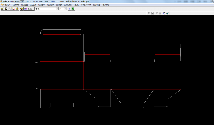

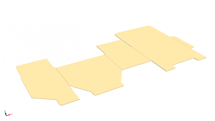

求大神能够指点!,问题这样的:我先是用AutoCAD画好了2D的平面图,然后导入到ArtiosCAD里面转3D做成动作演示。上截图;
求大神解惑  这到底是怎么回事?在线等!!

发表于 2016-5-25 08:36:58 | 显示全部楼层
可能有重复线条。。。。点设计→设计检查 删除重线试试 或者删了从新画一下试试??多多尝试。。总有解决办法的!

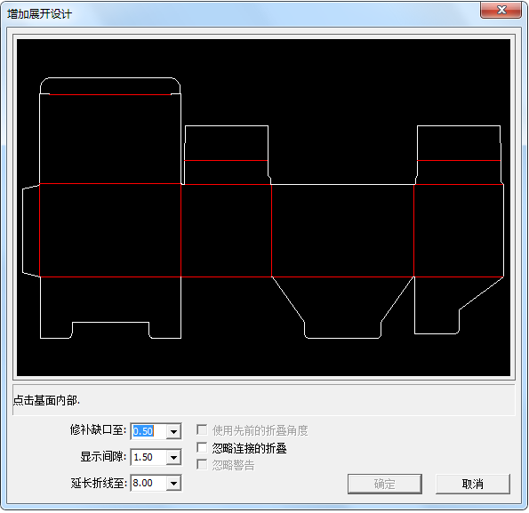

 楼主| 发表于 2016-5-25 13:15:12 | 显示全部楼层
默凡木木 发表于 2016-5-25 08:48
你已经知道了。。。可不可以告诉我一下呢??也学习一下。。。很感谢!!!
在转3D时把修补缺口的数据调大一点就可以了!!!我仔细看了图   发现是那个位置的线断了  没有连在一起!!
