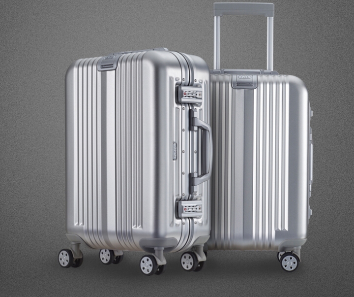

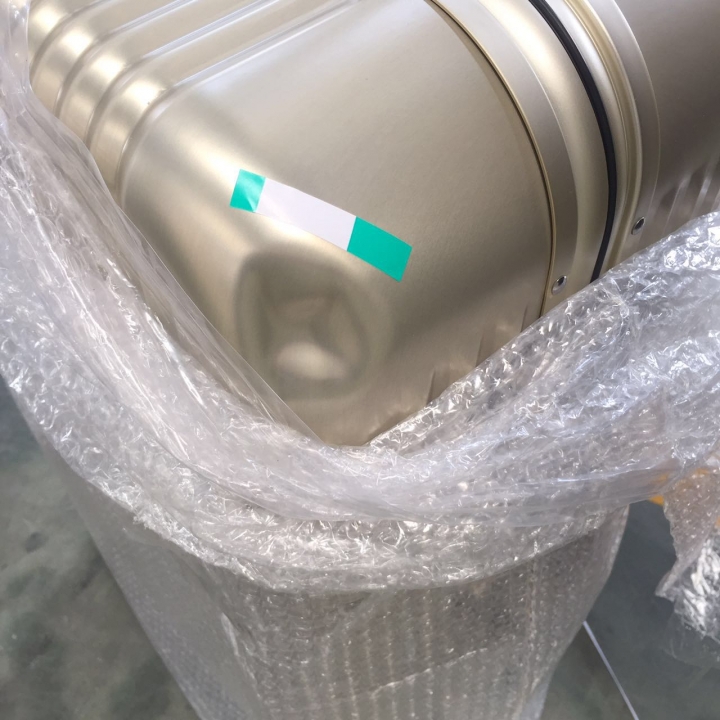

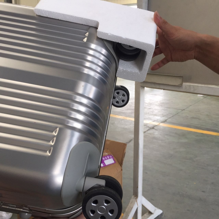

拉杆箱就是市面上常见的这种铝合金材质的,20寸(380*200*550mm),售价1800左右
现包装形式是8个角卡泡沫 如下图 行李箱装箱前会套一个薄膜袋

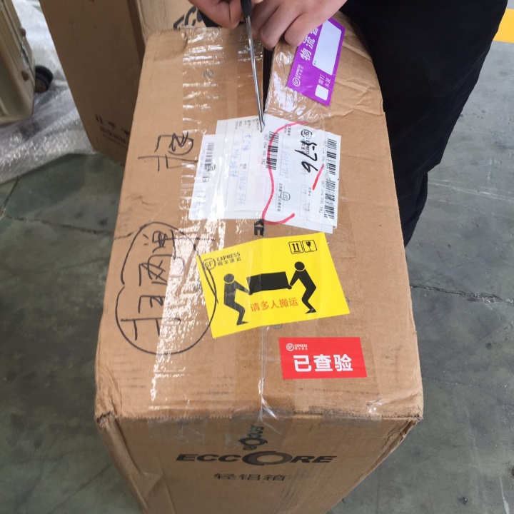

新包装方案需提高保护性,8个泡沫成本大概4块,成本不能差太多,装箱上流水线,所以需要考虑包装效率,还有一点,在快递过程中箱子的竖楞可能会磕到其他外箱的楞,侧面也需要防撞击。

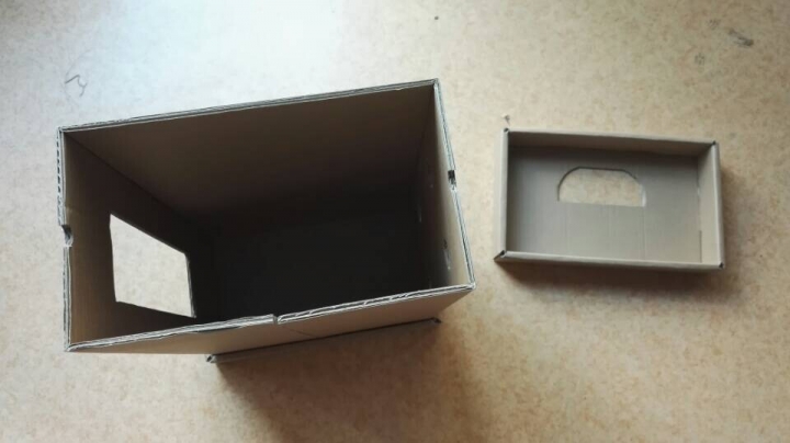

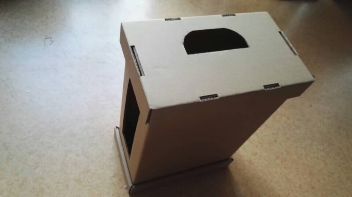

之前做过类似密码箱的方案 采用上下底托,固定产品, 托盘开孔避开提手, 外箱开齿线,方便客户搬运, 采用全包围框固定产品,同时开孔避开侧部提手及底部固定脚, 整个方案整体性好,能通过1.6米跌落测试,望采纳!

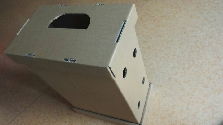

发表于 2016-7-14 14:08:03 | 显示全部楼层
之前做过类似密码箱的方案
采用上下底托,固定产品,
托盘开孔避开提手,
外箱开齿线,方便客户搬运,

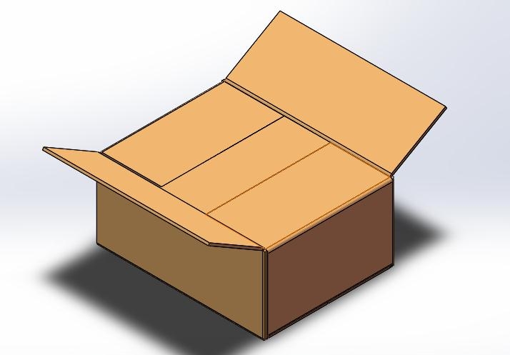

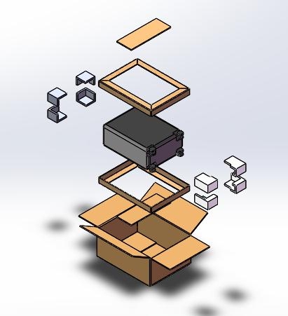

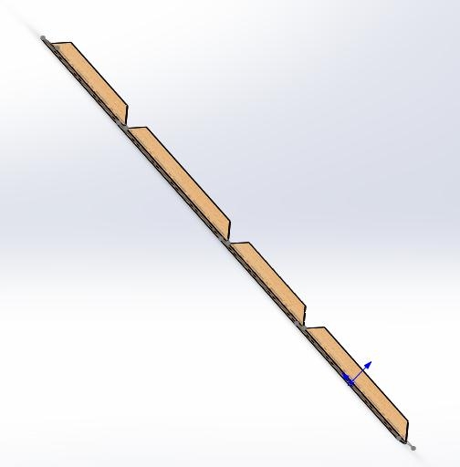

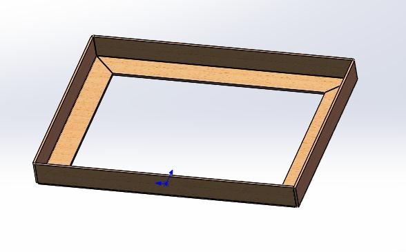

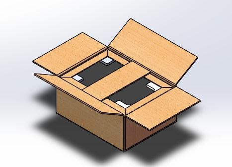

我觉得纸箱的长宽高调换一下位置比较好。
增加纸护角,要这种整根切好口的,不要拼的。
装箱后最好外面用PP打包带捆扎。
360截图20160715120849825.jpg 360截图20160715120926595.jpg 360截图20160715121529242.jpg 360截图20160715121753213.jpg 360截图20160715121840288.jpg

黑糖Air 发表于 2016-7-15 12:20
我觉得纸箱的长宽高调换一下位置比较好。
这个方案我非常赞同的~
