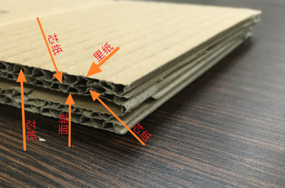

   以下是瓦楞纸板成品后各层纸的叫法,每个地方可能地域原因有部分差异这都不是重点。重点是 不管几层都是用原纸经过平板线(瓦楞生产线)做出来的。

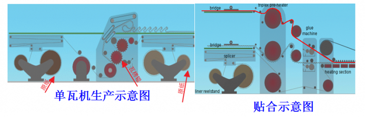

    瓦楞纸板线示意: 2016,08,11-003 (3).png
瓦楞纸板根据原纸层数和瓦楞大小(由上图瓦楞辊决定)进行划分了不同的类型。
目前常用的有 B愣,C愣,E愣,F愣,A愣,整合型的有BC愣,AB愣,EB愣,ABC愣,当然还有一些奇葩少见的AA愣。
综上:什么瓦楞,例如B愣之所以称之为B愣并不是因为用了多少克重的纸,而是因为他瓦楞辊的生产的瓦楞大小(国标中规定是30cm瓦楞的个数,具体自行百度)决定。

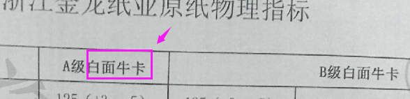

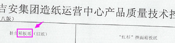

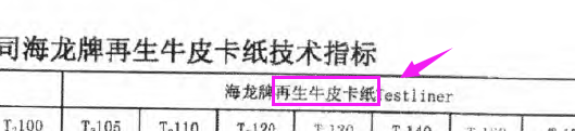

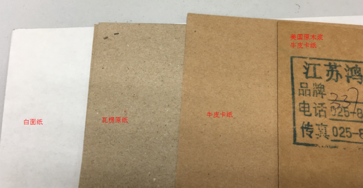

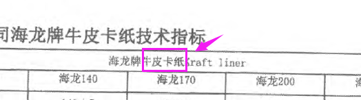

   箱板纸:叫法很多,有叫“牛皮卡纸”“挂浆纸”“再生牛卡纸”。但常用的就是"牛皮卡纸“,通常用在瓦楞的上图面纸里纸

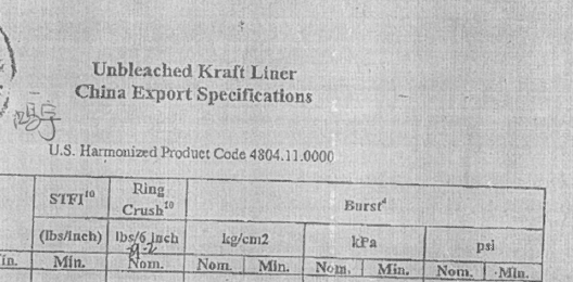

   一般根据耐破指标来划分等级,原生木浆+美废作面浆,国内废纸浆作底制造而成(意思就是一张纸也可以分很多层),还有一种是国外的卡纸,用百分之百纯木浆制作,如下图。
以下是造纸厂的叫法(供参考):

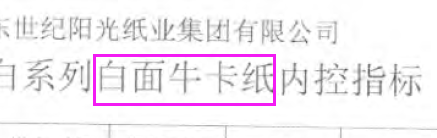

白面纸:原生漂白木浆+脱墨浆作面浆,废木浆作底制造而成,严格意义上讲,白面纸也属于”箱板纸“一类的,因为他也用于瓦楞纸板的面/里,但实际上他因为颜色的差异我们单独把他分类。
    实物见上图
造纸厂叫法 如下:

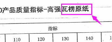

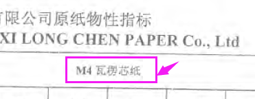

瓦楞原纸:废纸浆+化工原料抄制而成,是用于瓦楞纸板芯纸部位的原纸,实物见上图,没错,他很丑,看着很粗糙,颜色也泛白,很多杂点。那是因为他用于瓦楞纸板的中间所以不需要印刷。所以没必要好看,因为他在瓦楞纸板中的主要作用是芯纸,跟抗压直接关联,所以他的重要只表示”原纸环压“。
   造纸厂的叫法如下:
