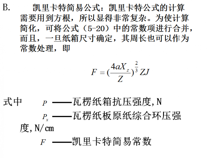

ECT
1、在包装术语里ECT代表边压强度(ECT=Edge Crush Test)
2、定义:瓦楞纸板的边压强度是指承受平行于瓦楞方向压力的能力。它是瓦楞纸板的两大重要参数(另一个为破裂强度BST)之一。单位是:N/M,
国际通用标准为LBS/IN,有些测试仪器的单位是kgf/dm,不过在技术沟通和质量要求中很少用到。
3、影响:瓦楞纸板边压强度的高低直接决定了纸箱的抗压承重能力,在结构已经确定的情况下,它会影响到包装物件的堆载高度及安全性能。
4、单位分解:
ECT = lbs/inch=175n/m     1bs=4.45N、1inch=0.0254   故lbs/inch = 4.45N/0.0254m = 175N/m

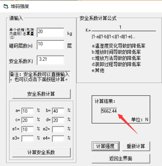

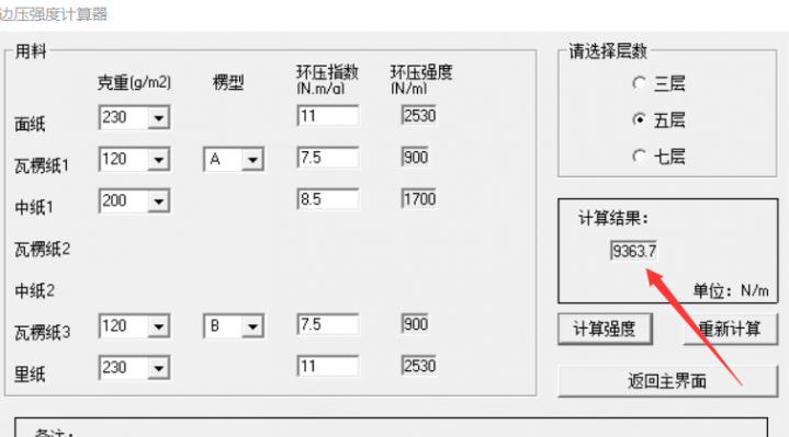

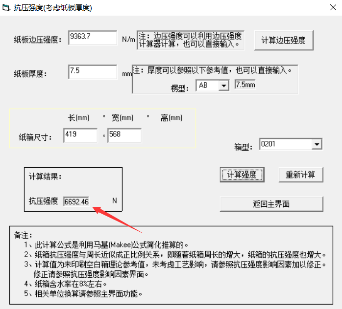

发表于 2017-2-6 05:43:38 | 显示全部楼层
附带一个实例,同事小陈帮忙做的,堆码强度小于抗压强度说明是安全的。
