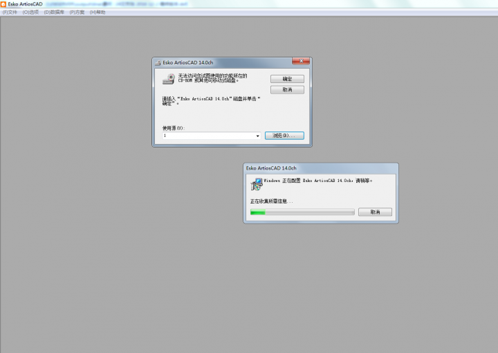

大神们,雅图突然不能工作,出现找不到安装包的对话框,帮忙怎么解决呀,
谢谢各位了

不用删,直接再安装一次就可以了

360的问题 !打开360  防护中心  找到 信任与阻止  把artios 的文件 复原  并添加到信任

是不是你删了雅图的什么插件?

就是那类型软件的问题,不止360,还有其他别的,把文件复原之后,最好把安装目录添加到信任区,还有安装源文件夹也添加信任区

杀毒软件的毛病,给误杀了~
