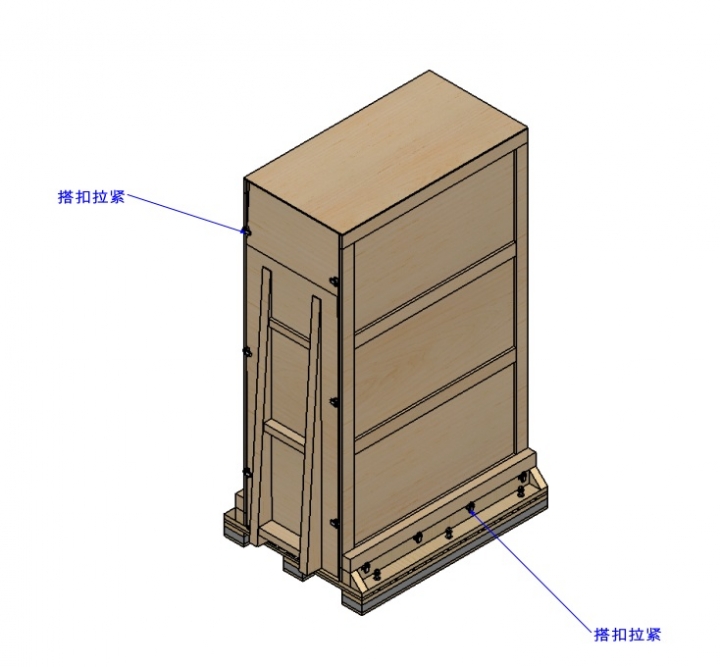

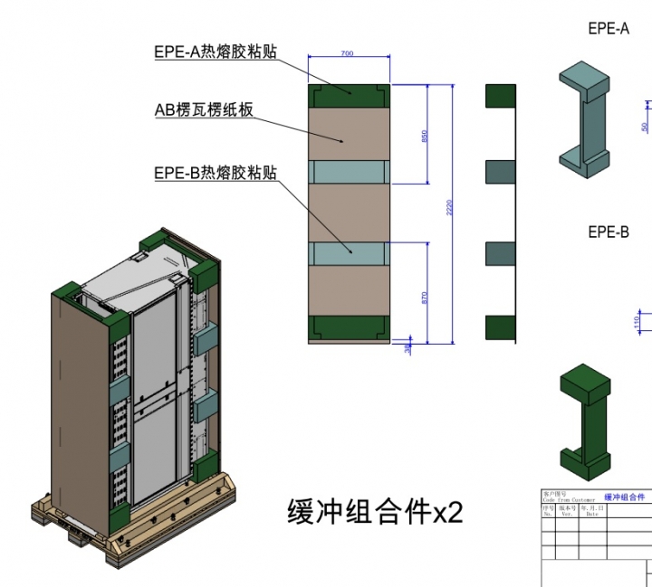

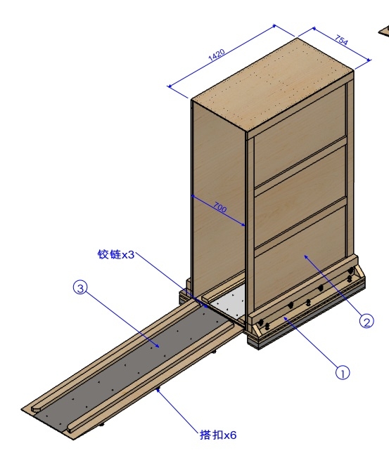

近期完成的1.2吨精密设备机柜可拆装出口包装,成本原因未通过竞标。
600X1200X2220-Rv12 1.pdf
868.85 KB, 阅读权限: 20, 下载次数: 123, 下载积分: 迷币 -2
整体

斜坡

缓冲组合件

这是标准箱,都是一样的,内行看门道,关键看机柜固定方式,比老外的方案提高了不少。原先无导轨,机柜易滑动;缓冲件非整体,与机柜有空隙,运输会晃动,有安全隐患,最近可能又要做了,一起竞标的另一家供应商又不做了。同样的木箱有供多家客户。如果兄弟们有类似图纸可以比对一下有何不同。
