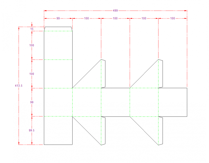

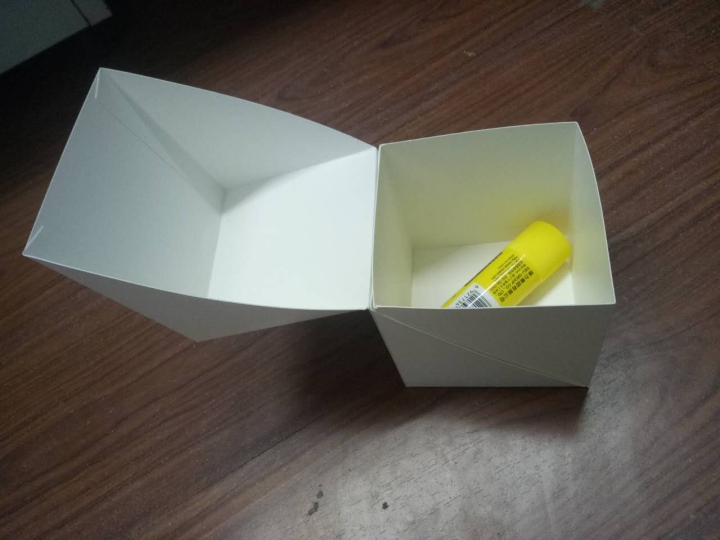

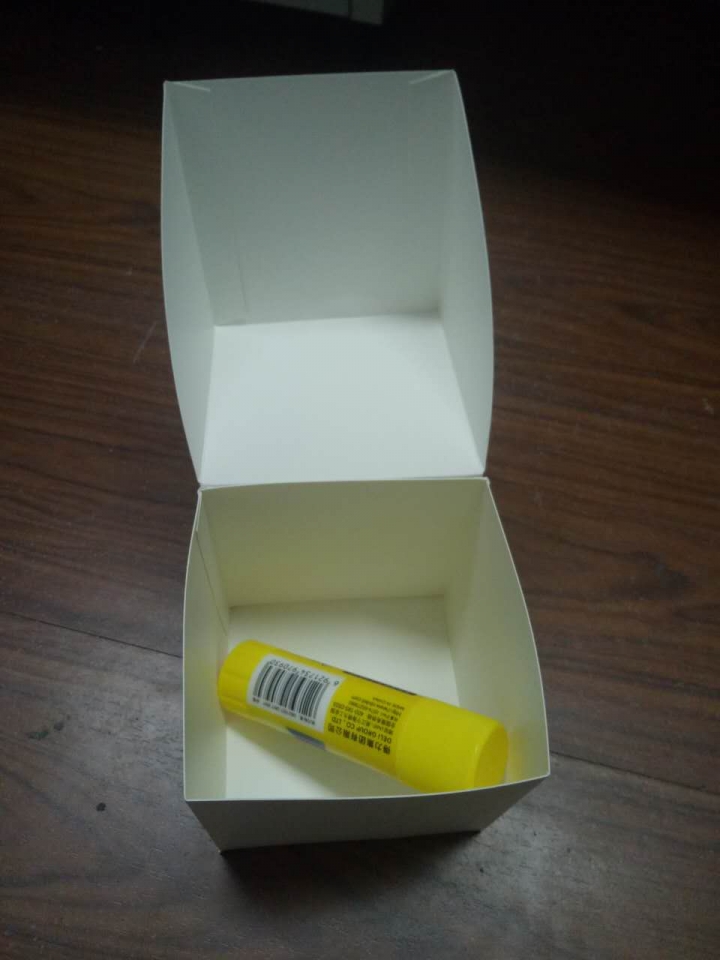

看到这个盒子觉得蛮好玩的,
尝试画了一下,不是很完美,后边的需要手工糊盒成型,
期待大咖小神门给点更好的方案
样品细节未处理。。请忽略
为啥上传不了图纸附件。。。。。放到下个楼层试试看 waiting。。。。。。。。。。。。。。。。。。。。。。。。。。。。。

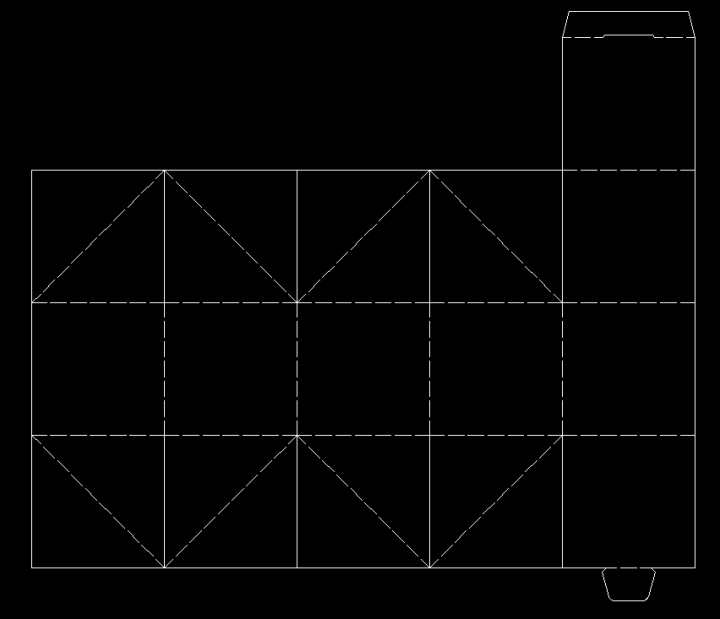

上传个附件好难啊 收钱收钱
盒子.pdf

默凡木木 发表于 2017-2-21 10:35
上传个附件好难啊 收钱收钱
外盒100,内盒怎么可能是100,小细节不完美,所以你的盒子不会很服帖!
嗯呢。。。。木有太修饰细节 分分钟结束战斗

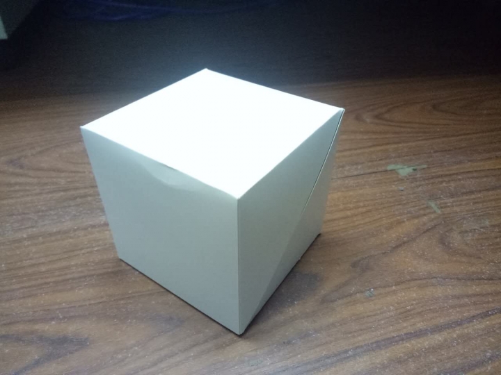

发表于 2017-3-14 13:52:21 | 显示全部楼层

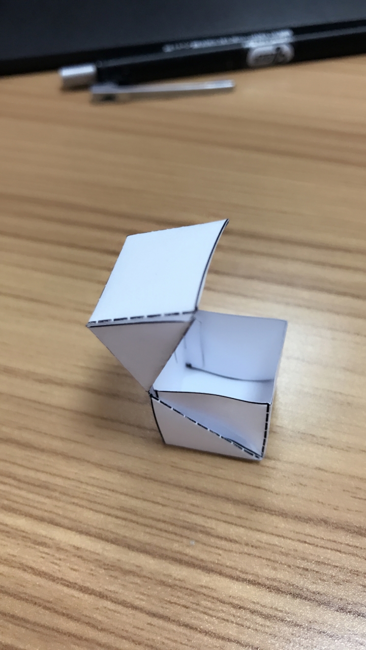

自己手工做了一个,超级小的,收位也没弄
Packme + 2 + 20 骚年,我看好你!
