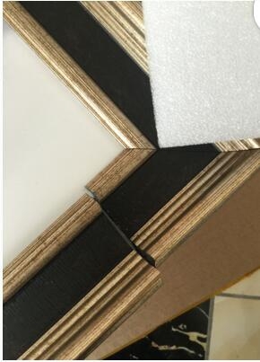

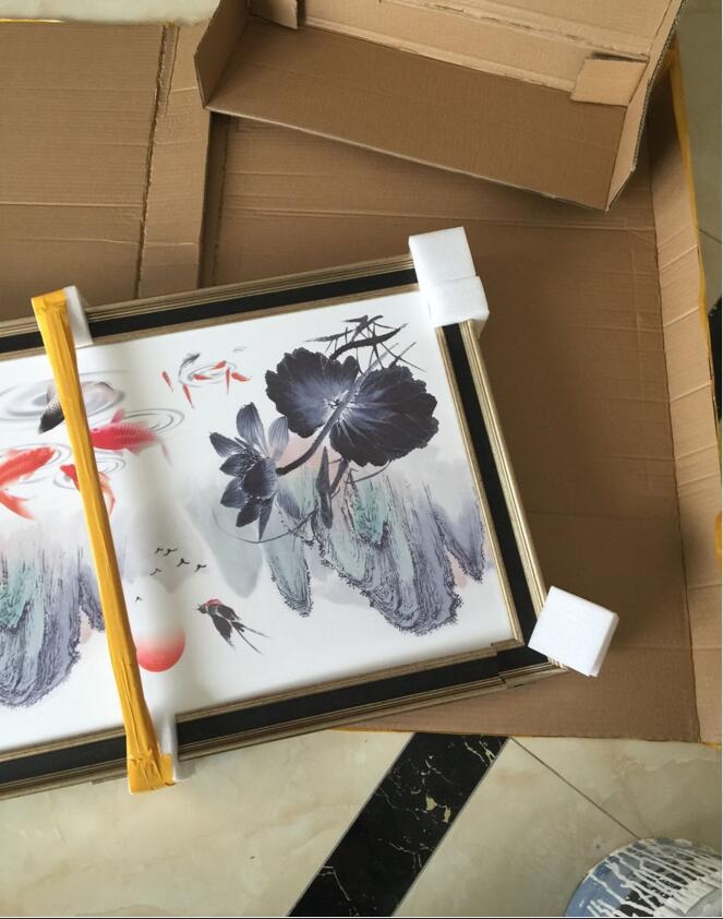

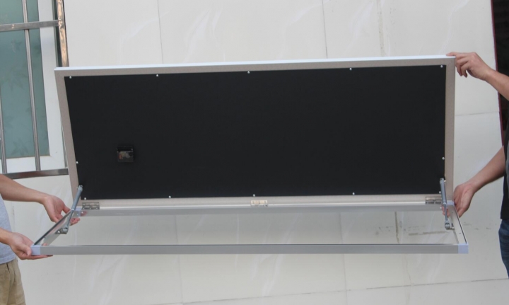

     现有相框类的画,裱好相框,背部有铝合金支架。发快递或物流。框会断裂~
现有包装方式如下:
包装成本 大概是15的样子。

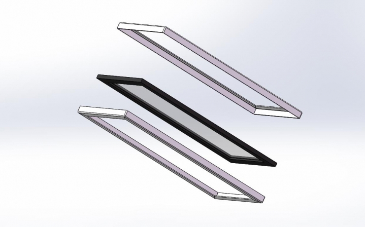

还有一种包装方式,板片状的,桌的包装,使用EPE发泡条包裹包边条,也能起到你想要的保护作用
签到天数: 484
941

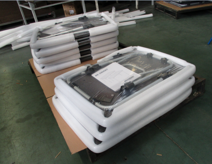

发表于 2017-2-21 11:58:37 | 显示全部楼层

他那个东西照这样用EPE整体包覆,问题就解决了。  发表于 2017-2-21 13:49

发表于 2017-2-21 12:20:43 | 显示全部楼层

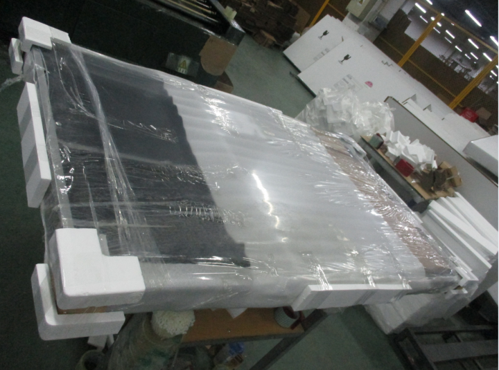

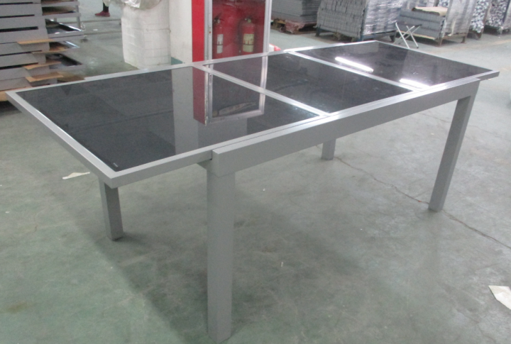

我的产品是这样子的,板片状,和你的有点类似,包装方式可以借鉴一下 QQ截图20170221121752.png 产品
包装方式

我的个人理解就是四条边支撑点不足。

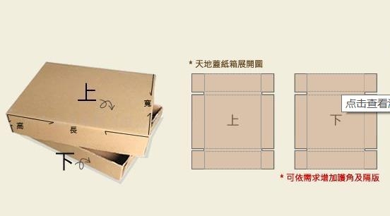

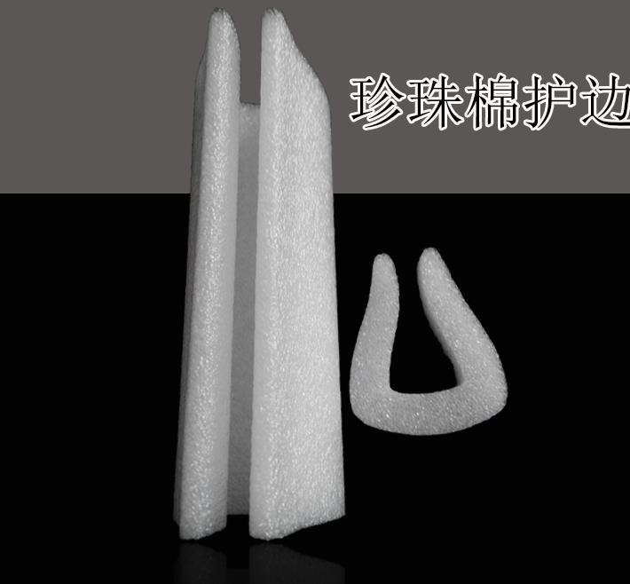

发表于 2017-2-21 13:47:35 | 显示全部楼层
三种方案,你自己选择(我弄的话就不管你家有什么材质了。。
1、U型EPE护边+AB楞五层天地盖瓦楞纸箱
使用这种U型EPE护边,但是不要像照片那样的小段,一定要把相框的四边整体包裹,我在淘宝查了下,这种东西不到1元/米,全包也够了。
使用AB楞五层天地盖纸箱主要是为了坚固,抗压防摔。(不要折叠的,厚的纸板折叠效果不好,只能使用这种,由客户在使用的时候用热熔胶粘合)
这个方案优点是成本低,缺点是天地盖纸箱如果成型后运输和储存是个问题,由客户粘合的话会增加他们的人工成本。

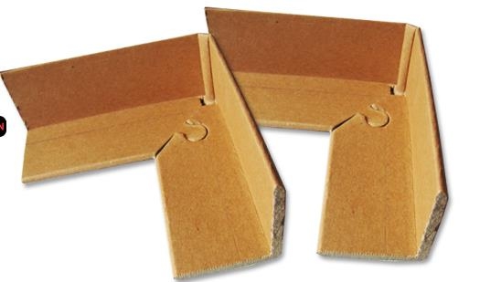

2、气泡垫+纸护角+普通纸箱
中间是相框,用气泡垫裹两层,然后用纸护角上下扣合,外面使用普通的对口纸箱就可以了。
这个方案的优点是运输和储存都非常方便,但是缺点也很明显,成本相对较高。
3、U型EPE护边+PP中空板箱。
不过这个方案对你纸箱厂来说基本没用,只对终端客户和贸易公司适用。因为目前同样物性指标的瓦楞纸箱价格已经超过中空板箱的价格了,而且中空板箱相同物性条件下比瓦楞纸箱要薄,更容易折叠运输和储存....
以上仅供参考,其实从你照片所反应出来的问题来看,就是抠门!  为了省钱将EPE分段使用,相框受力不均匀才断的。整体包裹的话就没问题。

发表于 2017-2-21 14:51:54 | 显示全部楼层
xxlxb1106 发表于 2017-2-21 13:02
我的个人理解就是四条边支撑点不足。
桌子比你的相框要重,将近30kg,运输没有问题;主要推荐你看包装方式
