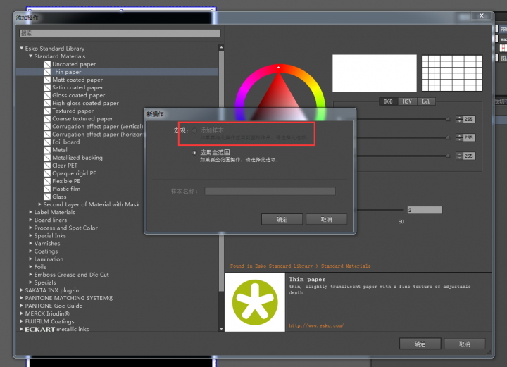

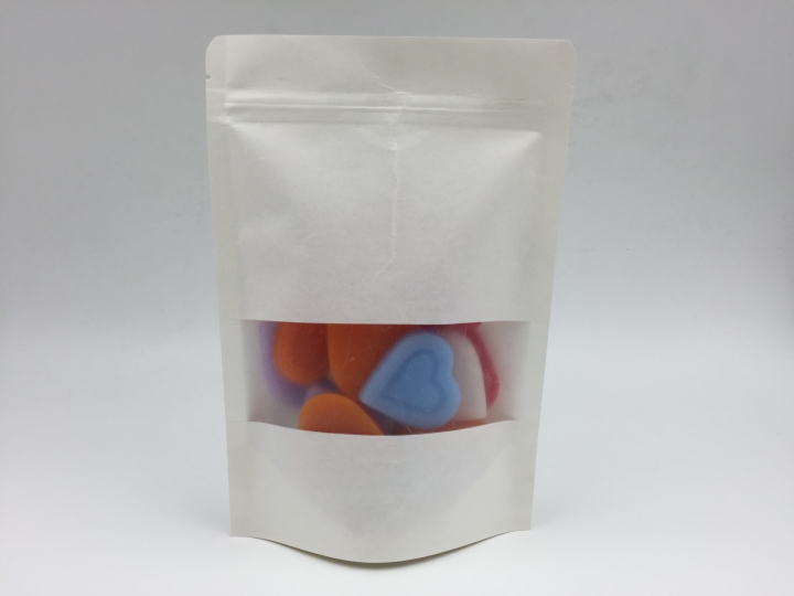

我这里是黑的点不了,我想实现的是这个有白底的透明袋子的效果

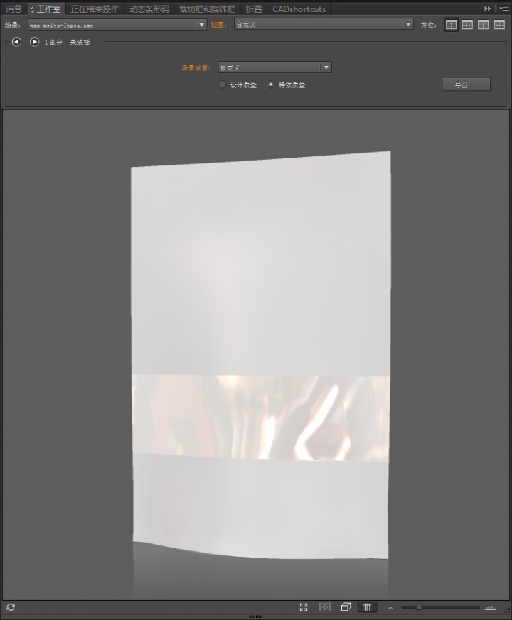

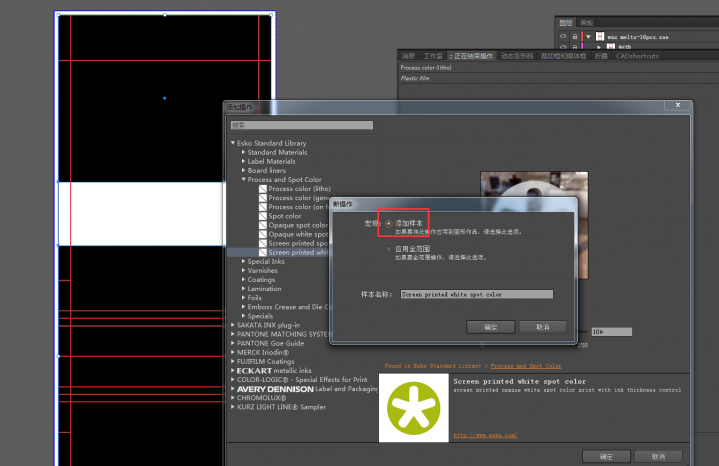

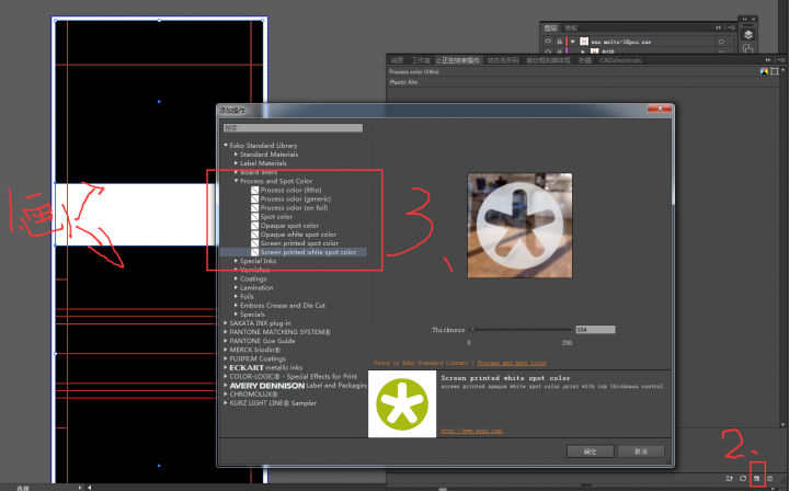

搞了半天,我自己解决了,原来只有颜色之类的可以添加样本,材质只能应用全部
1.画出需要不透明的部分
2.在透明薄膜材质图层新建一个图层
3.宣传颜色里的不透明白色专色
4.此时可以把1的样本应用为3
5.完成效果
