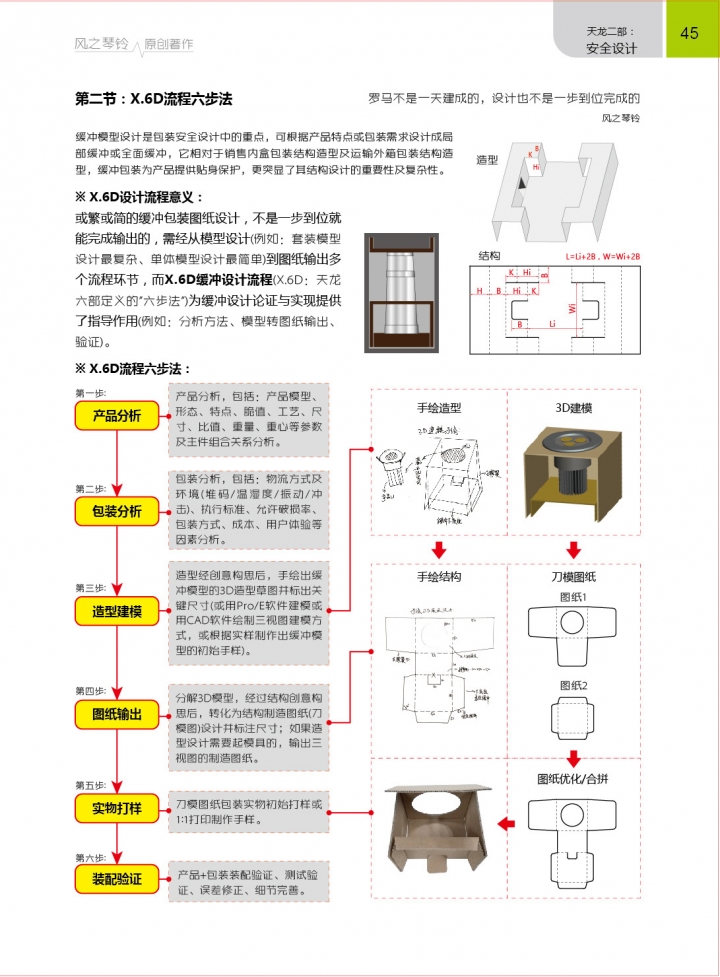

兄弟,我个人认为,美国佬的Lansmont 六步法不是很适合中国制造,能够测定具体产品脆值系数和分析各种缓冲材料特性参数的机构,估计风毛麟角,更不用说是普通企业工程师了,没有准确的参数来源,套用公式也是不准确的,但其设计流程思想 《天龙六部》X.6D流程六步法.jpg 可值得借鉴下。
在我没有看过Lansmont 六步法文章之前,我个人也总结了1个叫X.6D流程六步法(见附件),仅供大家参考,希望能参透含义。
