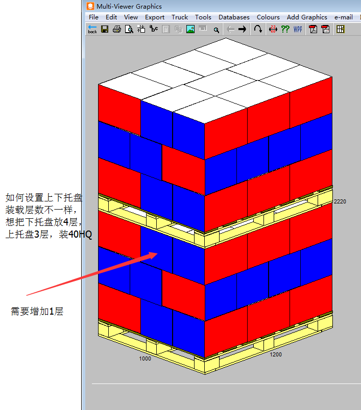

举例说明:纸箱尺寸400*300*320mm,使用1200*1000*150mm的木托盘装载,计算最大装柜量。得到的可行方案是:
单个托盘 每层10箱,堆码3层,30箱/托,托盘堆叠2层,总高度2220mm。 托盘总高适合装入40GP,如果装入高柜的话,可以让底部托盘堆码4层、上部托盘堆码3层,托盘堆叠2层,总高度2540mm,正好适合装入40HQ.

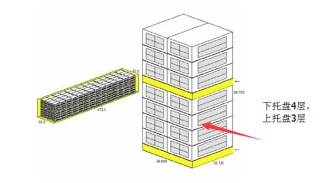

问题来了,在Cape Pack,目前通过软件的默认设置是上下两个托盘的装托量是一致的。如何设置出来 上下两个托盘的装托量不一样,如何能把这样的装托方案在集装箱装柜方案里面显示出来?
就像下图的方案一样,下托盘堆码了4层产品,上托盘堆码了3层产品,同时还可以显示在集装箱装柜方案里面

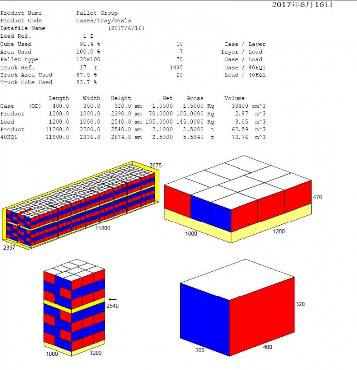

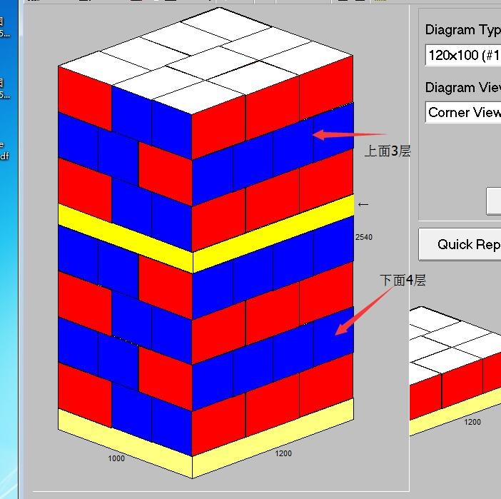

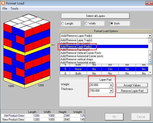

只是设置了 layer pad,单层的衬板,将衬板厚度设置到托盘的厚度就可以了。
