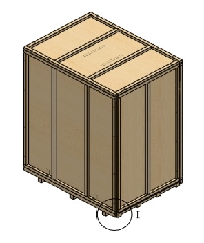

一款设备拆装箱方案,请大家多提意见。

东西比较轻吧

 楼主| 发表于 2017-7-12 14:41:58 | 显示全部楼层
800Kg,精密设备用于参加各种展览会,需要反复拆装。

到场地后是不会吊出来,一般是叉车叉出来的吧?
如果只是前面板是可拆卸的 ,是否可以用锁扣代替螺钉呢?操作起来会比较方便。

 楼主| 发表于 2017-8-21 16:40:49 | 显示全部楼层
谢谢提醒,是这样的:设备是做展示用的展柜,前后面板、盖板和底座全部用螺栓和螺母连接固定,
用电动或气动套筒扳手圈箱还是比较方便的。拆箱的时候需全拆,展柜是玻璃的,
只拆前面板不安全,未拆的面板有倾斜,会把设备压坏的。
