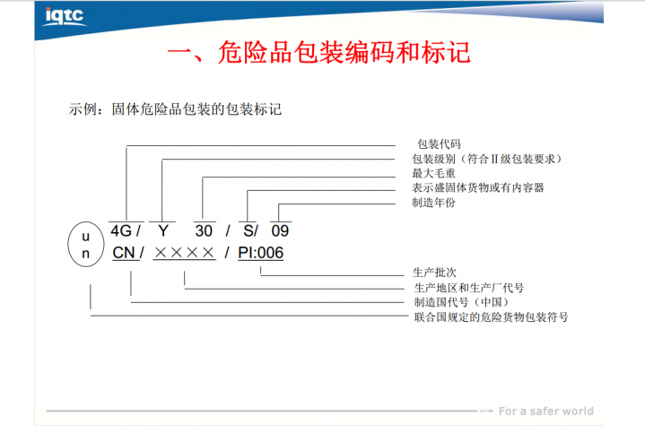

请教下关于9类危包瓦楞纸箱印刷相关要求,例如:危包代码中要填写的毛重,这个毛重需要很精确吗?求大神卢沟指点指点。谢谢!

找到9类危险品包装的资料了

是限重吧

这个是海关提供标准的印刷格式
