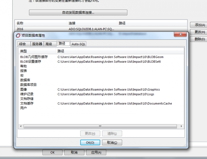

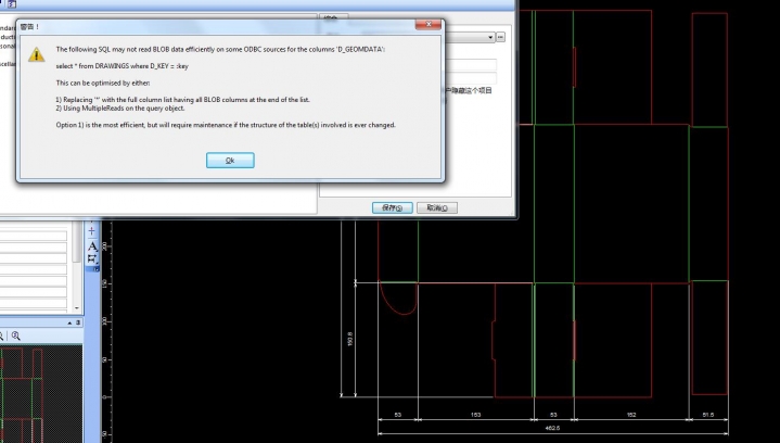

求助各位大神Impact2016数据库如图这块怎么设置;数据库是用的SQL数据备份方式文件:Impact 2016 DB (CS)从Impact2010版本开始就一改传统的ODBC数据源改用SQL方式,之后这里就一直不知道怎么设置,安装好画好图不知道要存到哪个地方,一存文件就提示如图2,感觉是数据库不是完全的。)
图2翻译如下:
             以下SQL可能不读BLOB数据有效地在一些列的ODBC数据源“D_GEOMDATA”:从图纸D_KEY = select *:关键
这可以通过优化:
1)用完整的列列表代替‘*’所有BLOB列列表的最后。
2)使用多个读取查询对象。
选项1)是最有效的,但是需要维护的结构所涉及的表(s)的结构改变。
看问题像是没有完整的ODBC数据源所造成的。如果有兄弟能解决这个问题的小弟再追加200银两,谢谢!~

问题已经解决,此问题只会在开发者模式下才会发生,开发者模式是用来调试软件所用的,并非用来设计时所用用的用户,正常画图是在设计师模式下进行的.
