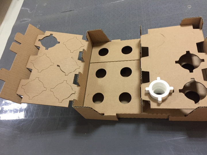

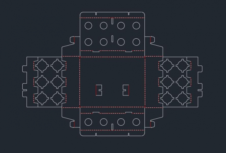

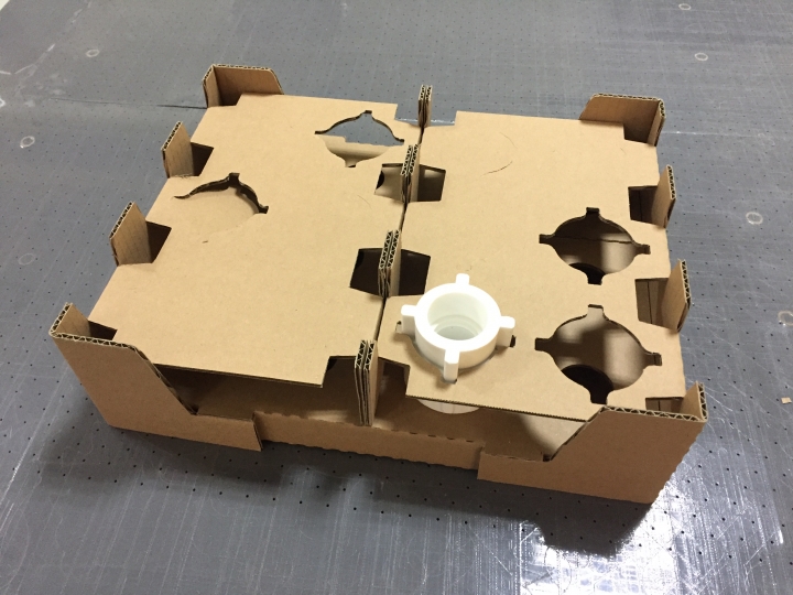

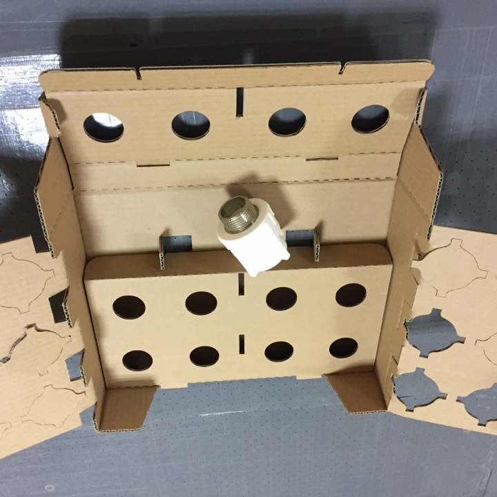

这个帖子的刀模图奉上
割了一半刀片居然断掉了,将就看看
临近年关略闲,给自己找点事做... ...
(产品不知道是什么,五金工具间猥琐小角落找到的)
