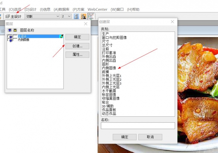

因为 折叠的原因,变成了 内面朝外了。但是 贴图怎么也贴不到内面。求教

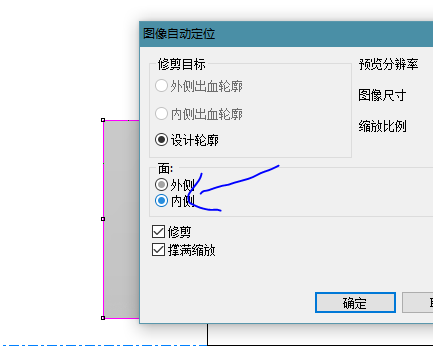

 楼主| 发表于 2018-6-18 14:32:42 | 显示全部楼层
jovi1985 发表于 2018-4-12 17:12
自动定位只有正面呀  不能两面贴图的啊
可以选择贴内面还是外面

发表于 2018-4-12 10:38:41 | 显示全部楼层
将内图移动到内侧图层上

 楼主| 发表于 2018-4-12 14:31:34 来自鈦金镶钻至尊版iphoneXS Max | 显示全部楼层
jovi1985 发表于 2018-4-12 10:38
将内图移动到内侧图层上
我后来自己琢磨出来了一个方法,添加图像后,选择图像,点击  图像自动定位 也可以。不论怎样,感谢回帖帮助

发表于 2018-4-12 17:12:41 | 显示全部楼层
翛翛羽落笙 发表于 2018-4-12 14:31
我后来自己琢磨出来了一个方法,添加图像后,选择图像,点击  图像自动定位 也可以。不论怎样,感谢回帖 ...
自动定位只有正面呀  不能两面贴图的啊
