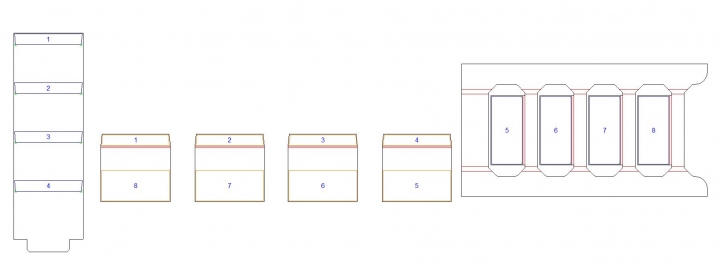

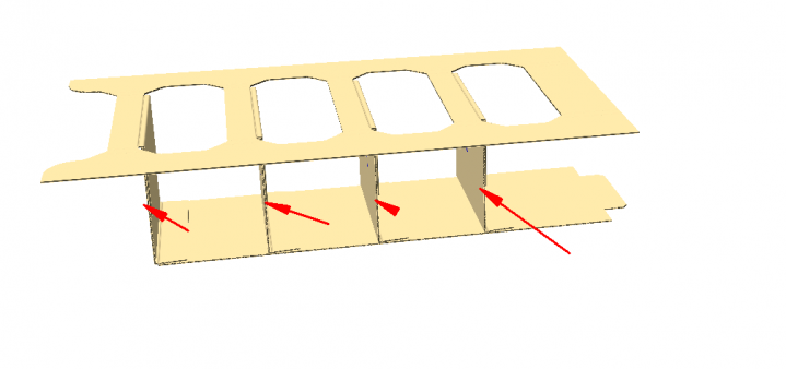

请帮看一个如何自动配对,我试了不行,自动配对后,成型后,点任意角度,有的粘合的在一起,有的点任意角度后,粘合处就分开了,请大师帮看一下是什么原因?谢谢

原因有几点
原因1、配对没有命名(配对的两点需要给一个同样的名称,数字或字母)     导致你5678没有成功配对
原因2、5678这4个粘合点是里纸与里纸粘合,你粘合的目标选的是外。

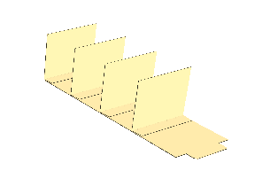

发表于 2018-9-18 15:37:18 | 显示全部楼层
