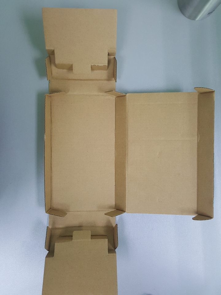

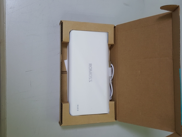

刚入手一款充电宝,这个包装很有借鉴意义
Packme + 2 + 20 骚年,我看好你!

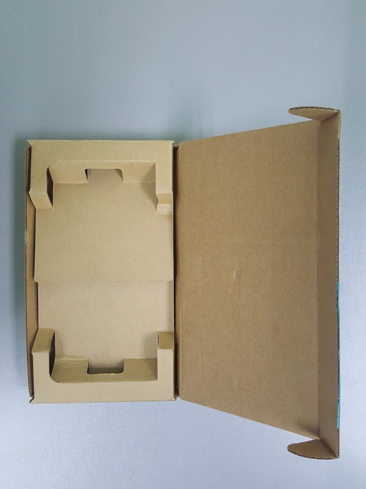

发表于 2019-3-4 13:48:07 | 显示全部楼层
这个包装长度方向的4个卡位点是硬伤,测试的时候卡位容易撕裂,产品越重越严重。

发表于 2023-6-21 16:00:38 | 显示全部楼层
入手同款,这个盒子一直是这个结构,我也在研究中。抽空做个参数化模板玩玩。

发表于 2019-4-15 15:57:19 | 显示全部楼层
侧页太长,如果排版不当的话,会比较费纸吧!

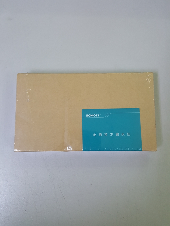

 楼主| 发表于 2019-1-20 13:31:51 | 显示全部楼层
包装图片

发表于 2019-1-21 08:35:16 | 显示全部楼层
这个结构很经典的!

发表于 2019-1-21 17:24:27 | 显示全部楼层
四周是保护了,,,但上下两个面没有。。。。。。

发表于 2019-3-27 13:43:49 | 显示全部楼层
jackie 发表于 2019-3-4 13:48
这个包装长度方向的4个卡位点是硬伤,测试的时候卡位容易撕裂,产品越重越严重。 ...
有见地~只适合那种规则和轻的产品!
