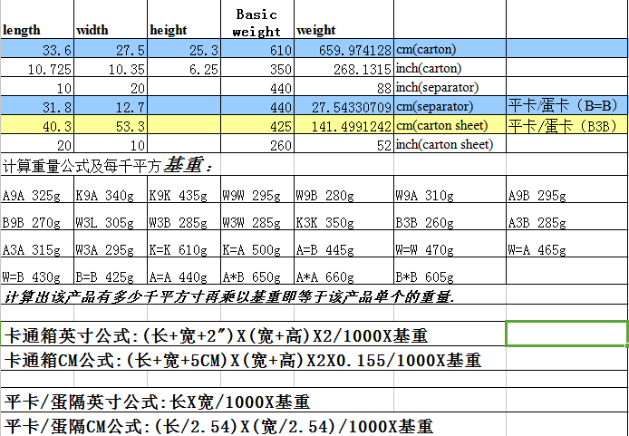

分享一个公司目前使用的包装纸箱重量计算公式,供参考。

发表于 2019-3-6 17:50:14 | 显示全部楼层
0201箱吗????????????

 楼主| 发表于 2019-3-6 17:51:24 | 显示全部楼层
加甩底毛王 发表于 2019-3-6 17:50
0201箱吗????????????
是的,比较常用的箱型

发表于 2019-3-21 17:04:14 | 显示全部楼层
楼主这个计算重量公式比较精确了。
如果需要更进一步精确的计算纸箱重量,公式还要乘以纸板的有效利用率系数(包装盒或纸箱还有些边角料要裁掉的),例如:0201箱型的纸板有效利用率系数参考为0.983

 楼主| 发表于 2019-3-21 17:37:28 | 显示全部楼层
风之琴铃 发表于 2019-3-21 17:04
楼主这个计算重量公式比较精确了。
如果需要更进一步精确的计算纸箱重量,公式还要乘以纸板的有效利用率系 ...
谢谢,我们公司一直使用

发表于 2021-7-22 22:57:49 | 显示全部楼层
公式很好,就是未能参透,能否讲解一下
