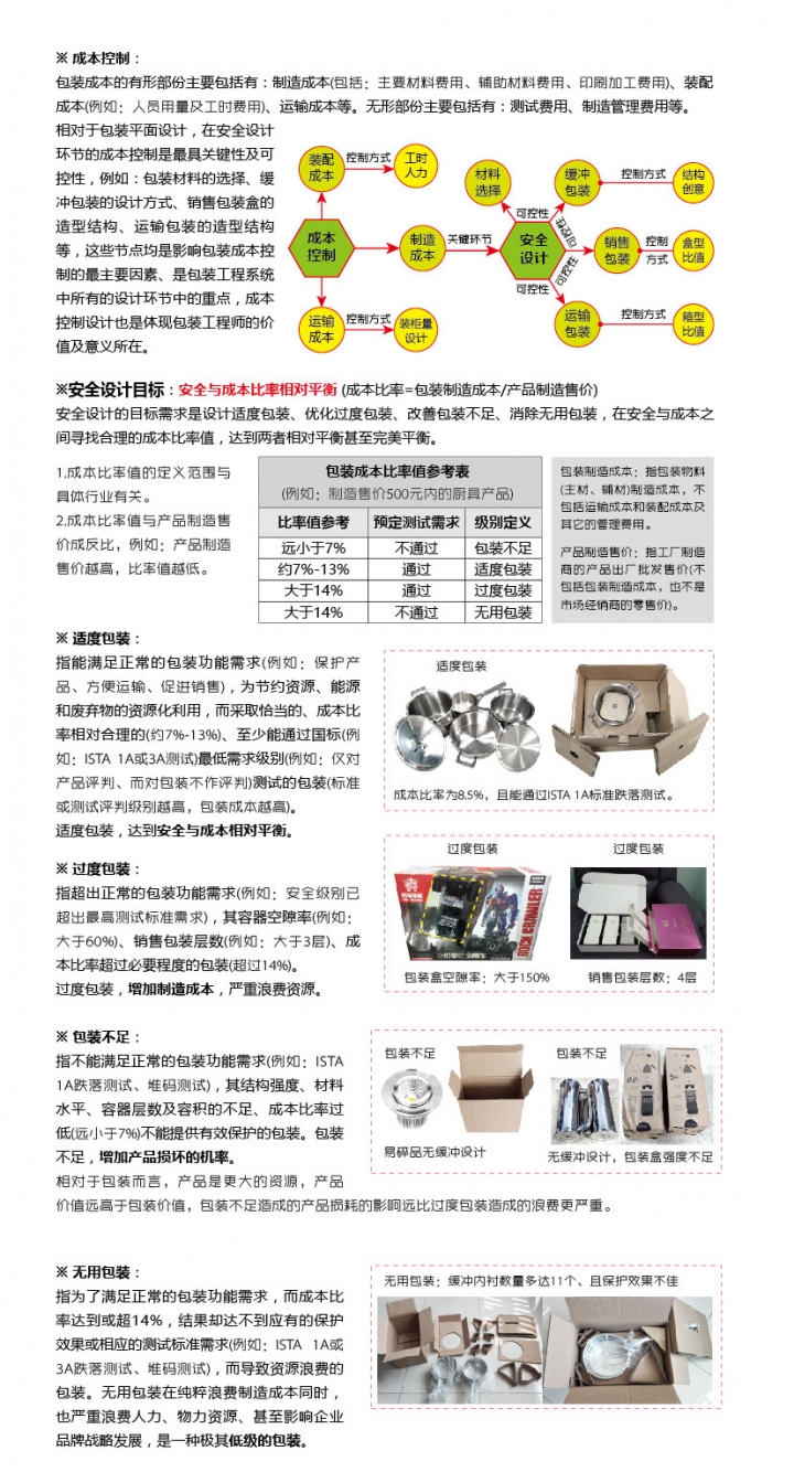

发表于 2019-3-11 09:55:54 | 显示全部楼层
偶尔路过,个人从事的行业仅供楼主参考
风之琴铃原创著作:《天龙六部》包装工程设计论

 楼主| 发表于 2019-3-11 15:35:29 | 显示全部楼层
风之琴铃 发表于 2019-3-11 09:55
偶尔路过,个人从事的行业仅供楼主参考
非常感谢。。。请问你们行业这个比率值是怎样定出来的???
就是不足、适度、过度、无用的比率是根据怎样的数据定出的。
本人也想定一个这样的值,但感觉无从入手啊!!!
